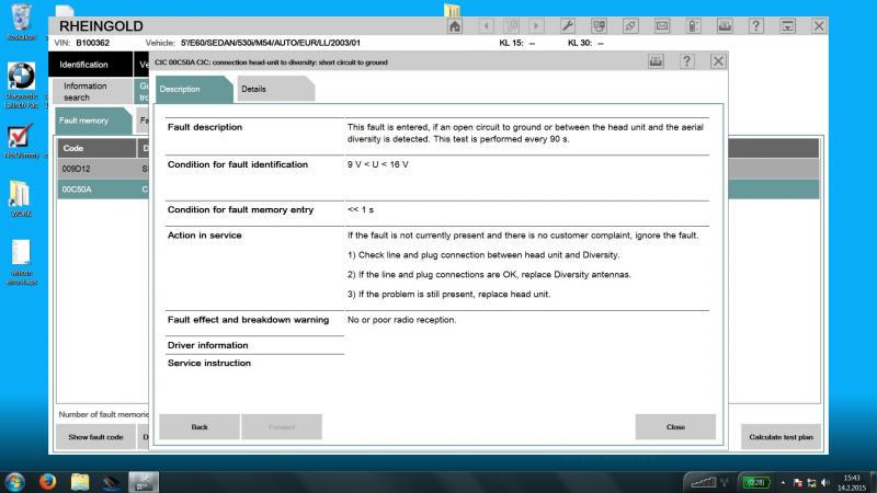

                          Sain pöllittyä pojalta uudemman PC-läppärin, johon just viime viikolla sain asennettua uudemmat softat ja kävin tsiikaamassa vikakoodit.
                          Eli joku kohta on oikarissa.

                            Antennivahvistin ei saa maata...?
