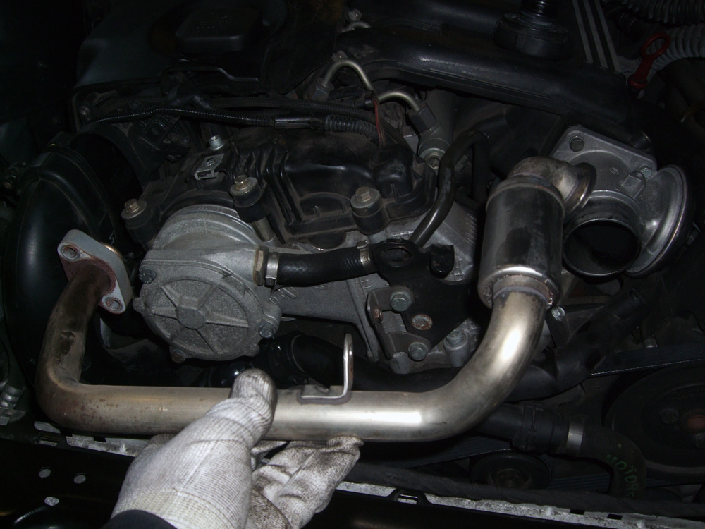

      Edellisellä sivulla oli jo juttua egr-termarin poistosta. Itse hankin egr-lämmönvaihtimen tilalle kuvan mukaisen putken e39 530d:stä alle uuden termarin hinnalla.
      Pääsee lopullisesti eroon koko egr-termostaatista. Nyt lämpeää uuden päätermarin kanssa helposti yli 90 asteen, ehjällä laatikon lämmönvaihtimella.
