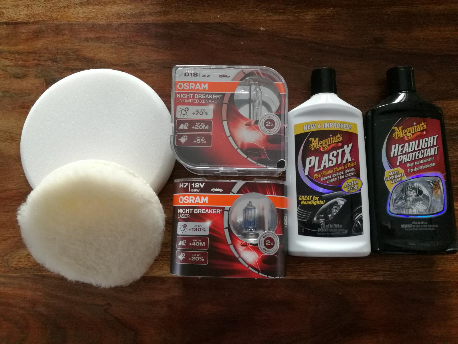

                          Tilattu d1s osram night breakerit sekä h7 osram night breaker laser polttimot.
                          Mitäs muuta tuonne kannattaa samalla vaihdella kun umpiot irrottaa?
                          Jos aika riittää niin tarkoitus myös kiillotella "lasit" samalla kertaa.

                              Tässä lääke ajovaloille, kiillottelen ensin nuo umpiot vaan tuolla "tahnalla" jos ei haluttua tehoa niin sitten hionta.
                              Polttimot pitäis olla ainakin nyt laadukkaat.
                              Tuli jo asennettua ja kyllä parani valot, umpiot olis vaatinu hiomapaperia mutta nyt ei aika riittänyt.
                              Paljon paremmaksi nuo tuli jo noilla aineilla.
