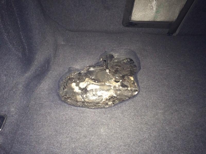

            No nyt täällä. Isoveli soitteli töistä päästyään, että auto on palanut. Oli tutkiskellut enemmän, ja kontista löytyi kuvassa oleva kohta. Auto on 535d -08, ja on tehty takaisinkutsu tuohon edellämainittuun kohtaan. Kannattaa tämä näköjään ottaa vähän totisemmin.

                  Aika tuuria ollut näissä tämän ketjun kahdessa palossa, sekä huonoa että hyvääkin. Itse näkisin että tilanne menee seuraavanlaisesti: auton alapuolella kontin alla oleva läpivienninkappaleen ja kaapelin liitos hapettuu ja sen resistanssi kasvaa, virran vaikutuksesta liitoskappale rupeaa lämpenemään ja sulattamaan läpiviennin muoveja (muovit syttyy palamaan) sitten pahin tilanne on se kun itse kaapelit tai läpiviennin metalli kontaktit pääsee muovien ja maalien palaessa ottamaan runkoon kontaktin, tällöin palo siirtyy kontin sisälle kun akun + navalta läpivientiin menevä kaapeli "hitsaa" koriin kiinni.
                  Kuvista vaikea sanoa, mutta näyttäisi että palo näissä kahdessa tapauksessa ei olisi mennyt vielä tuohon "päävirtakaapeli hitsaa koriin kiinni" tilanteeseen asti.
                  Eikö olisi hienoa että auton softa tunnistaisi tämän vikatilanteen ja poksauttaisi BST: ennen kun pahempaa tapahtuu.
