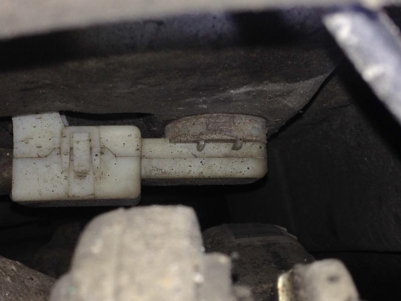

                            Nuo kuvat on otettu ilmeisesti vasemman puolen pyöräkotelosta? Pääseekö sieltä liitokseen käsiksi pelkän renkaan irrotuksen jälkeen vai onko tuossa purettu muutakin edestä pois?
                            Minä myös tutkin oman auton 530 e61vm06 peräkontista.Yotupessa oli linkki kun sinne läpivientiin laitettiin mustan tilalle Vaseliinin kans valkoinen suojamuovi,oli siistin näköinen.Katsoin sinne alle ja huomasin että sen läpiviennin suojamuovin päälle oli vielä vedetty Liimautuva kutistesukka,juurikin ehkä sen suolavedenja liejujen takia.Auto ollut minulla muutaman kuukauden eikä tietoa kuka kyseisen työn on tehnyt,Seuraan myös mielenkiinnolla keskusteluja.Olis heti ymmärrettävä katsoa ko.liitokset jos tulee hivenenkin sähkövikoja,akku tyhjenee yms.Ei se vika aina näytäkkään olevan takaluukun johtosarjoissa.
                              Täälläpäin huolto tekee vaihtotyön automaattisesti muiden huoltojen yhteydessä, jos on vaihtamatta eivätkä välttämättä kerro siitä asiakkaalle.
