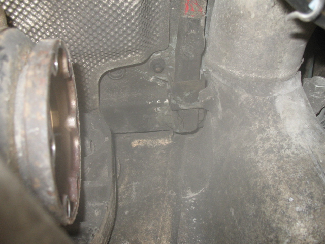

                              #89
                              Tuossa omassa oli ihan ehjän näköinen pohjasta/ korin puolelta. Ei mitään kertymää pohjasta katottunakaan. Jos korjattu, niin hyvin korjattu. Samalla kurkkasin kompuran putken ja sekin oli ehjän näköinen kudosputki.

                                #90
                                Tuossa kuva mun kaapelista näkee hyvin ja on helppo korjata,kun ottaa vetoakselin edestä pois,jos on huonona.Tuo näyttäs olevan ok
