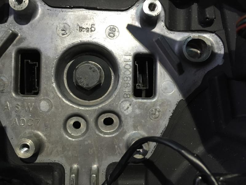

        Alkaa kysyä huumoria mun ratinlämmitysprojekti.
        Tänään tuli uusi ratti Pielmeieriltä, hyvin varovasti siirsin tarvittavat osat vanhasta ratista ja paikalleen. Ei toimi: temperature sensor faulty. Kyllä vitutti.
        No, vähän rauhoituttuani menin ihmettelemään uudelleen ja lopulta tulin vilkaisseeksi sitä coil spring cartridgea (kellojousta, musta mötikkä), johon lämmityksen johdot liitetään oikeaan reunaan. Ei siellä ole pinnejä ollenkaan ja pari tarvittaisiin (kuvassa kenties tilanne näkyy).
        Realoeam:n mukaan noita ei ole kuin yksi osa (http://www.realoem.com/bmw/enUS/show...diagId=61_1722) ja netistä kuvia etsittyäni nuo pinnit näyttäisi löytyvän ainakin joistain yksilöistä.
        No tuo tietysti selittää sen, ettei lämpötila-anturi pelaa ja tietysti myös sen, että hylkäsin myös ensimmäisen ratin joka oli n. 250 euroa halvempi kuin tämä. Haisi tosin tupakalta ja olisi saattanut olla paskana kuitenkin joten ehkäpä ei sitten kuitenkaan niin kovasti haittaa.
        Osaako joku sanoa, miksei mulla noita pinnejä ole? Ei se siltä näytä, että sitä erityisesti murjottu olisi siitä kohtaa.
        Entä onko tuollaista toimivaa jollain tarjolla ylimääräisenä?

                    #129
                    No onhan näitä kuitenkin kahdella eri numerolla; löytyi onneksi keskustelua aiheesta: http://5series.net/forums/e60-parts-...t-66881/page2/
                    Eli tarvitsen tuon 499-loppuisen ja autossa on nyt 515-loppuinen. Ei ollut sivulla mitään tietoa, että toinen on lämmityksen kanssa ja toinen ei mutta jostain pitää nyt hommata tuo 499-loppuinen. Marmorilta 140 e oli tarjous.
                    E61 530dA 2004 "velipojan (rip) vanha"
                    • vekkuli
                      • 1368
                      • Liminka
                      #130
                      Jep, niin tarvit. Kysyin sinulta jo aiemmin, että onkos slipring oikea.

                      • melli
                        • May 2015
                        • 147
                        • Pori
                        #131
                        Joo muistelin, että joku tuosta kyllä mainitsi, mutta enempi siloin ihmettelin että miksi se olisi pitänyt vaihtaa kun realoem ei lämmitystä maininnut noiden osien yhteydessä.
