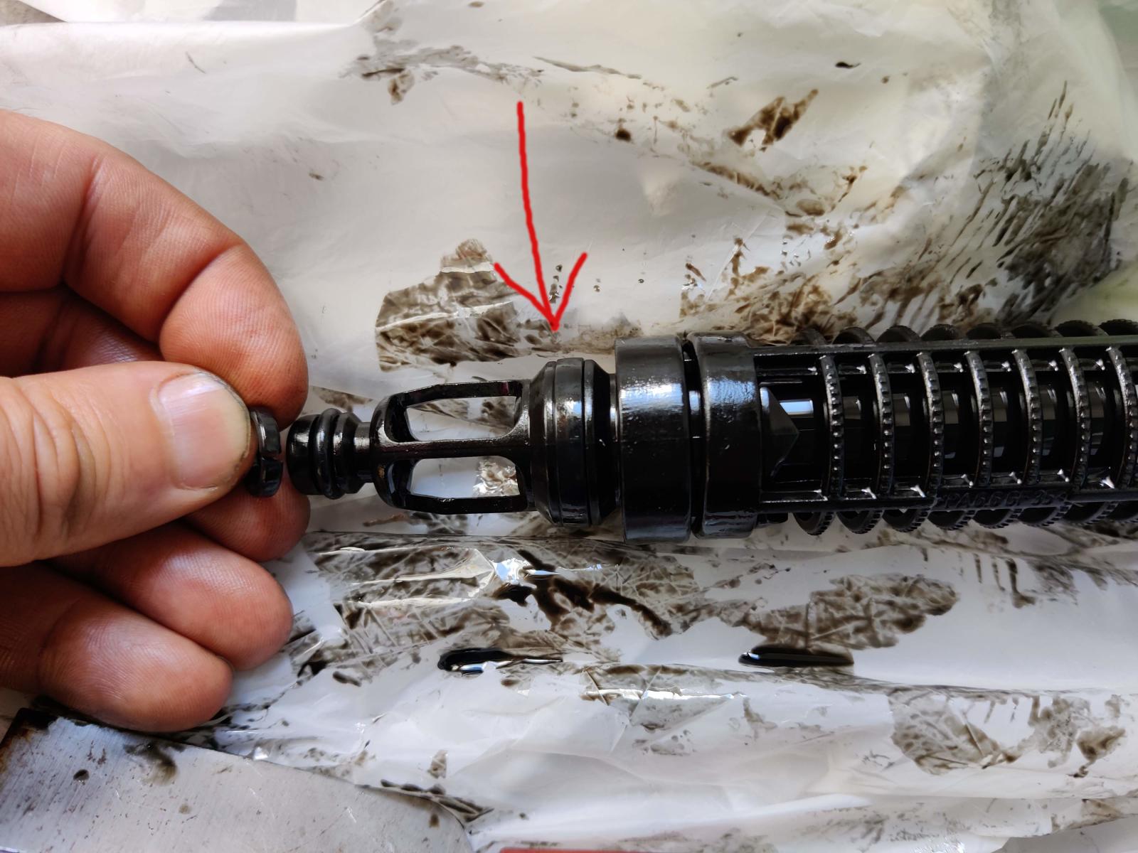

            Vaihdoin ensimmäistä kertaa itse -05 vuoden 535d:n öljyt oman omistushistorian aikana. Ostin auton maaliskuussa, jolloin käytin sen naapurin nyrkkipajalla öljynvaihdossa. Siitä on kertynyt nyt noin 12tkm.
            Onko öljyfiltterin sisäputkessa o-renkaat, vai jotkin muut muoviset sovitteet, joita ei kuulu vaihtaa? Vaihdoin uloimman pienen o-renkaan ja se tuntui kivikovalta muovilta. Ylempää en vielä uskaltanut vaihtaa, koska alkoi epäilyttämään onko kyseessä edes o-rengas, vai jokin muu muovinen sovite?
            Edit. Molemmat o-renkaat nyt vaihdettu. On ne joskus varmaan olleet kumia... Niitä ei liene vaihdettu kertaakaan maahantuonnin jälkeen viimeisen kymmen vuoden aikana.
              Eikö nuo o-renkaat tule aina suodattimen mukana? :think
                Kyllä ne kannattaa vaihtaa. Varmasti vaan aiemmin ei ole viitsitty vaihtaa kun meneehän siinä muutoma minuutti extraa ja saman rahan saa vaihtoi niitä tai ei..
                  Kai joku on arvellut säästävänsä minuutin, pari kun on jättänyt vanhat paikalleen.
                  Eioo tullu ikinä suodattimen matkassa. Enkä oo niitä vaihtanu yhteenkää bemariin koskaan.
                    Mistähän kaveri ostaa suodattimet ja minkä merkkiset? Aivan varmasti tulee mukana uudet o-renkaat uuden öljynsuodattimen kanssa. Kaikissa wix, mann, bosch, m-filter, mahle mitä olen ostanut ihan E30 ajoilta aina on tullut kyseiset o-renkaat mukaan. Suosittelen vaihtamaan jokaisen öljynsuodattimen vaihdon jälkeen kyseiset o-renkaat.
                      Eipä tullut mullekkaan, kerran lähin takaisin motonettii valittamaan että myytty väärä suodatin ja myyjä haki toisen niin ei siinäkään ollut uusia tiivisteitä. Bosch ja mann suodattimia tuli aina käytettyä.

                        Mahlen mukana tuli kaikki kolme o-rengasta ja lisäksi öljyproppuun uusi kuparitiiviste.
                          MANN filter
                          4 eri bmw moottoriin löytyi tallista suodattimia, mukana vain ö-propun kupari ja ö-suotimen kannen iso 0-rengas. Ja ainakaan bosheissa ja wixeissä en ole myöskään muita nähnyt.
