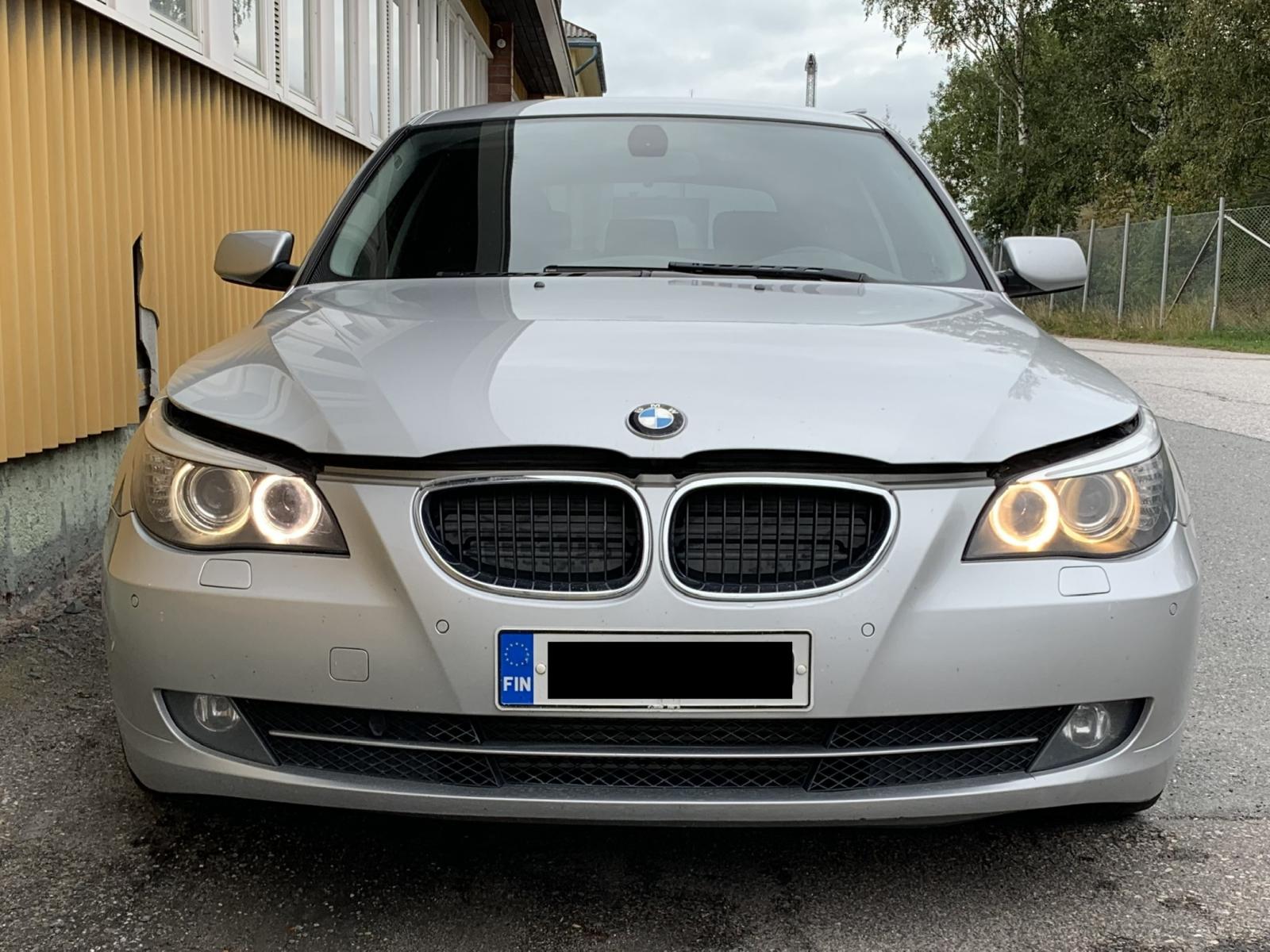

      Oikea annelivalo lopetti palamisen. LCI malli xenoneilla.
      Mielessä kävi laittaa ledit valkoisemman valon toivossa, mutta selailun jälkeen vaikuttaa siltä, että päiväajovaloina nuo ei sitten enää kovin hyvin toimi. Tai sitten täytyy köyhtyä monta sataa.
      Millaisia ratkaisuja?
      Tällaiset?
      Tuossa halvemmalla ulkomailta
      Onko nämä sopivat?
      Ostin nämä
      https://www.amazon.de/gp/aw/d/B00W5Q439Q
      Onhan se pikkuisen vaaleampi, ja tämä on siis kirkkaalla päivänvalolla, kun aina nuo mainoskuvat on pimeässä. Vaihtokin onnistui tosi helposti, en edes lyhtyä irroittanut.
        Tällaiset?
        Onko nämä sopivat?
        Originally posted by JiiVee92 View Post
        https://www.ledperf.eu/pack-of-2-bul...on-p-1151.html
        Itse laitoin tuollaiset äsken, ja tuli valkoisemmiksi verrattuna "tavalliseen" halogeeniin.
        Siinä vielä huono puhelinkuva miltä nuo cosmos bluet näyttää värisävyltään, kirkkaus vääristynyt huomattavasti kirkkaamaksi mitä ovat oikeasti.
