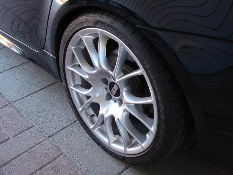

                                E90/91/93/93 on kovempi alustaltaan/ajotuntumaltaan kuin E60.
                                245/35-19.....8,5"
                                275/30-19.....9,5"
                                245/30-20.....8,5"
                                275/25-20.....unohda tuo 275, mahtaako edes löytyä mistään, renkaan korkeus on pieni, että voit säästää ja jättää renkaat ostamatta ja ajaa saman tien pelkällä vanteella
                                285/25-20.....9,5"-10"
                                295/25-20.....10"-10,5"
                                ET:t riippuu SINUSTA eli mihin haluat renkaan/vanteen suhteessa lokariin. Muutamien vanteiden vertailu erilaisilla et-luvuilla koossa 19-20" muutamalla eri renkaalla tarkoittaa jonkinmoista laskuharjoitusta. Lisätään siihen auton madallus 30mm, joka vaikeuttaa raapimisen arviointia.
                                Esimerkki paljonko vanne tulee sentteinä ulos vanteen kiinnityskohdasta eri levyisillä vanteilla kun ET on kaikissa sama 20:
                                8" 8,16cm
                                8,5" 8,80cm
                                9" 9,43cm
                                9,5" 10,07cm
                                Toinen esimerkki tehdasvanne M172 taakse 19", 9,5" leveä, ET32 tulee vanteen kiinnityskohdasta ulos 8,87cm (jossa tuningmiehet käyttää spaceria 10-13mm) ja Breytonin Flame Sport 20", 10,5" leveä, ET26 tulee 1,87cm ulommas kuin tuo M172. Sopinee varmaan Breyton pyörimään vielä tehtaan urheilualustalla, mutta 30mm pudotuksella..........vastatkoon se, jolla semmoisesta on kokemusta. Veikkaisin, että saat varautua ripeämmässä ajossa auton niiatessa raapimiseen. Kun siihen yhdistää kohtuullisen rahallisen investoinnin Breytoneista niin vitutus on sitä luokkaa kun kuuntelee raapimista. Veikkaisin, että sinun viestissä olevalla autolla ei paljon töyssyissä ajella.
                                E61, jossa persettä oli laskettu 15mm, vanne oli ympäriinsä 19" M172, 8,5" leveä, ET18. 15mm spacerilla (=ET 3) ei ongelmia, istui aika hyvin lokariin nähden, 20mm spacerilla (=ET -2), osui lokariin aivan minimaalisesti, mutta kuitenkin säännöllisesti, oli aivan lokarin ulkoreunassa.
                                Kuvassa samainen kärry, alla 20" BBS CK, takavanne leveys 9,5", ET22, rengas 285/30-20. Rengas otti kiinni kovemman nopeuden töyssyissä minimaalisesti (pieni vinkaisu), mutta säännöllisesti. Kuten kuvasta näkyy, 9,5" leveälle" vanteelle istuu 285/30 rengas hyvin; ei ole munkki, eikä kireälle venytetty.
                                Suosittelen, että ostat "varman" rengasvanneyhdistelmän et-luvun suhteen ja asetat sen spacerilla (ja säädettävällä alustalla) sitten haluamaasi kohtaan.
