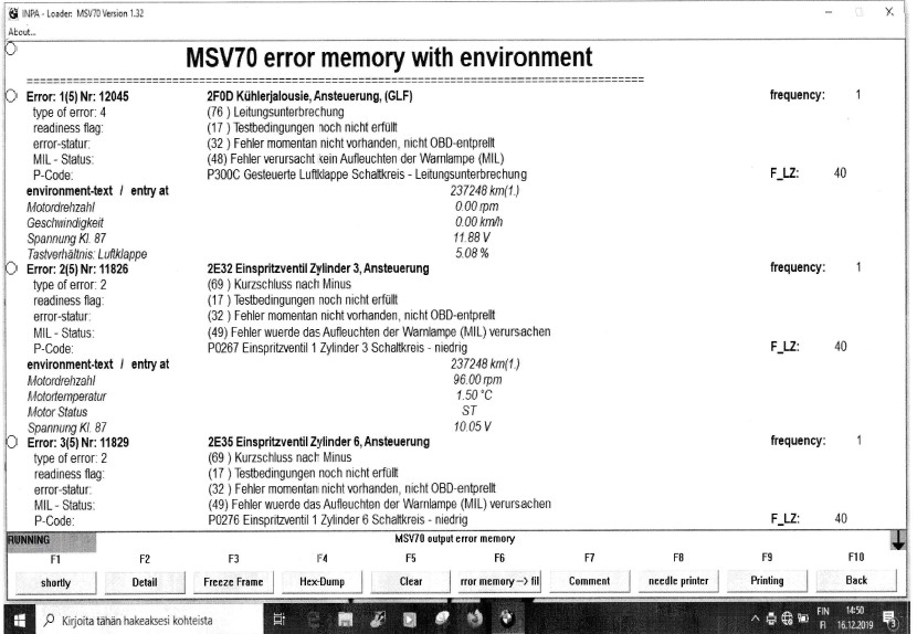

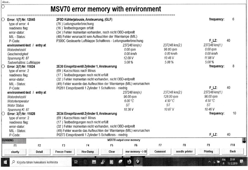

            No niin, viikonlopun jälkeen oli taas aika perehtyä bemarin käynnistys ongelmaan. Kokeilin nyt varovasti starttisprayllä ja kyllähän se hörähti, joten kipinä on oikeasti kotona. Seuraavaksi yritin Inpalla päästä kurkkimaan saisinko live datasta mitään irti. Ongelmaksi tuli pätkivä yhteys, jota ei ollut aikaisemmin ilmennyt ja datan lukemisesta ei tahtonut tulla mitään. Lopulta selvisi, että jostain syystä portin viive oli palautunut alkuperäiseen asetuksen (16 msec), joten sen uudelleen asetuksen (1 msec) jälkeen alkoi taas toimia kunnolla. Äkkiseltään en huomannut mitään epäjohdonmukaisuuksia live datassa, otin kuitenkin tulosteet, jotta voin perehtyä niihin myöhemmin tarkemmin koska en tunne vielä mitä kaikkien arvojen tulisi kunnossaollessaan olla. Katsoin vielä vikakoodit ja yllätyksekseni siellä oli muutakin kuin entuudestaan tuttu kaihtimeen viittaava Error 1 (2F0D) - myös ruiskujen ohjauksilta oli ilmestynyt errorit. En ymmärrä syvällisesti noita virhekoodeja, mutta alustava käsitykseni on, että jossakin kohtaa voisi olla oikosulku ja jännite on siten liian alhainen ruiskujen piirissä (?). Ruiskuilta lähtevät johdotukset olen tarkistanut silmämääräisesti vain siltä osin kuin niihin on päässyt käsiksi ilman isompaa purkamista - täytynee seuraavaksi miettiä miten mittailemalla pääsisi vian jäljille ettei suotta tarvitsisi purkaa puolta konehuonetta. Otin koodit talteen ja sen jälkeen poistin ne. Starttasin ja luin vikakoodit, nyt oli ilmestynyt muille paitsi 1 ja 5 pytylle samat koodit. Taas poistin koodit, starttasin ja nyt ruiskujen vikakoodeja ei ilmestynyt ollenkaan. Aikaisemminkin usealla vikakoodin lukuyrityksellä ei ole ollut muuta kuin tuo kaihtimen errori, joten käyttäytyy vähän satunnaisesti tuo ruiskujen vikakoodien ilmestyminen. Se mikä noissa vikakoodeissa pisti silmään, niin oli moottorin kierrosluku vaihtelu 96-544 r/min, joten sitäkään ei saa ilmeisesti luettua oikein. Kone kyllä pyörii hyvin, joten signaalissa nyt varmaan häiriötä. Akku on nyt siis uusi ja täydessä latingissa ja tarkistin että pitää hyvin latauksensa. Tosin jännite noissa vikakoodeissakin on vain vähän yli 10 V:n. En ole vielä konehuoneesta mitannut jännitettä navoilta startatessa, tsekkaan sen myös seuraavaksi.
            Liitteissä eka sivut vikakoodeista. "Vikakoodeja 1" on aikaisempia jälkiä jotka otin talteen ja "Vikakoodeja 2" on tämänpäiväinen. Otin vain yhdet sivut malliksi kun virheet ovat identtisiä kaikilla pytyillä. Tuo error 1 on mielestäni aina ollut olemassa ja en usko sen olevan mitenkään syy käynnistymättömyyteen.
