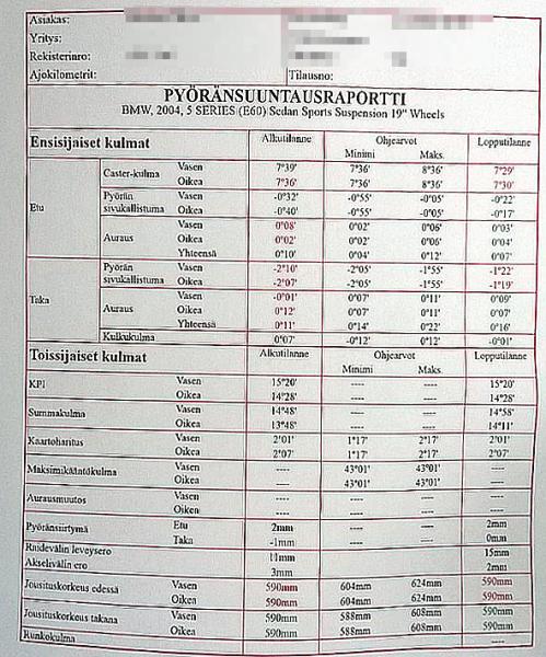

                Laitetaanpa omakin suuntausraportti nähtäville. Auto söi alkuperäisillä asetuksilla 19" takakumien sisäreunat pilalle, toivottavasti ei jatkossa ainakaan yhtä radikaalisti. Autossa on aktiiviohjaus ja ratti jäi perinteiseen tapaan tehdyn säädön jälkeen onneksi suoraan, plus että tuntuu menevän suoraan kuin juna. Minkälainen tuo säätöprosessi DIS:n kanssa olisi?

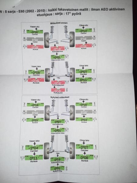

                    Autossa Active Steering + Dynamic Drive, alla 245/45/17 kumit. Autoon vaihdettu ennen säätöä oikean puolen raidetangon pää sekä takavasemmalle säätötukivarsi. Aktiiviohjauksesta mainitsin säätäjälle mut ei sitä juurikaan noteerannut.
                    Mitä mieltä noista arvoista? Tuntuu et edelleen vetelee urissa.. Eturenkaat myös täristää mut se korjaantunee tasapainotuksella.

                      Kummallista, että vaikka mainitsit Active Steeringistä, lapussa silti oikein lukee, että "ilman AEO aktiivinen etuohjaus". Ilmeisesti ko. säätölaitteistosta sitten olisi löytynyt aktiiviohjauksellisenkin tiedot?
                      Se vetelytaipumus voi olla kiinni renkaan merkistä ja mallista. Kannattaa kokeilla, miten käyttäytyy toisen merkkisillä ja esim. vakiokoon 225/50R17 pyörillä.

                        Samaan kiinnitin itsekin huomiota.. Väitti kyllä ettei ollut ongelmia säädössä ja rattikin on nyt suorassa. Eturenkaat Hankook V12, takana Nexen N9000 (uudet). Pitää myös kokeilla eri rengaspainella olisiko sillä vaikutusta.
