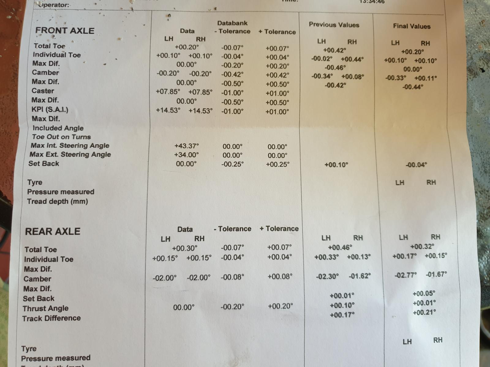

        Säädössä tuli käytyä, ratti vinossa ja vetää mettään reilusti Parempi oli ennen kulmien säätöä. laitan lapun josta en juuri ymmärrä itse mitään, jos joku osaisi sanoa mihin kulmat nyt pitää vetää. vihreällä kaikki oli, muuta en ymmärtänyt.
          Säätölapun numeroiden perusteella taka-akselilla on mielestäni edelleen tarpeettoman paljon negatiivista camberia ja vieläpä melkoisen epäsymmetrisesti, mutta makuasioitakin nämä.
          Mikäli auto on mielestäsi hyvä ja vakaa ajettava, ja renkaiden kuluminen ei ole poikkeuksellisen nopeaa, niin lienee silloin kulmat kohdallaan?
            Kun ei ole, puoltaa reilusti metsään ja ratti vinossa. Ei ole koskaan puoltanut tuollalailla. Huomasin myös tuon camperin, eihän se ole ohjearvoissa? Mutta miksi alkoi puoltamaan noin rajusti, tuntuu että kokoajan saa rattia kanittaa vasemmalle että menee suoraan.
            Huomenna uudestaan, mutta ei paljon auta vaikka ratti tulisi suoraan jos puoltaminen jatkuu.
              Sitten reklamoit yrittäjää palvelun laadusta ja pyydät alkajaisiksi ystävällisesti säätämään taka-akselin camberit symmetrisiksi ja niin pystysuoraan kuin säätövara antaa myöten. Sanot että auto on todella huono ajaa, etkä ole tyytyväinen säätöön. Mikäli menee väittelyksi, niin vaihda säätöpaikkaa.
              Ja se ratti saatava suoraan.
                Vakio 17" renkaat aina alla.
                Näyttää siltä että säätäjäkään ei ole ymmärtänyt että takapään aurauksen säätö vaikuttaa myös camberiin. Mun silmään näyttää että vain auraukset on otettu huomioon ja säädetty ne paikalleen. Säädön aikana ratti on ollut vinossa.

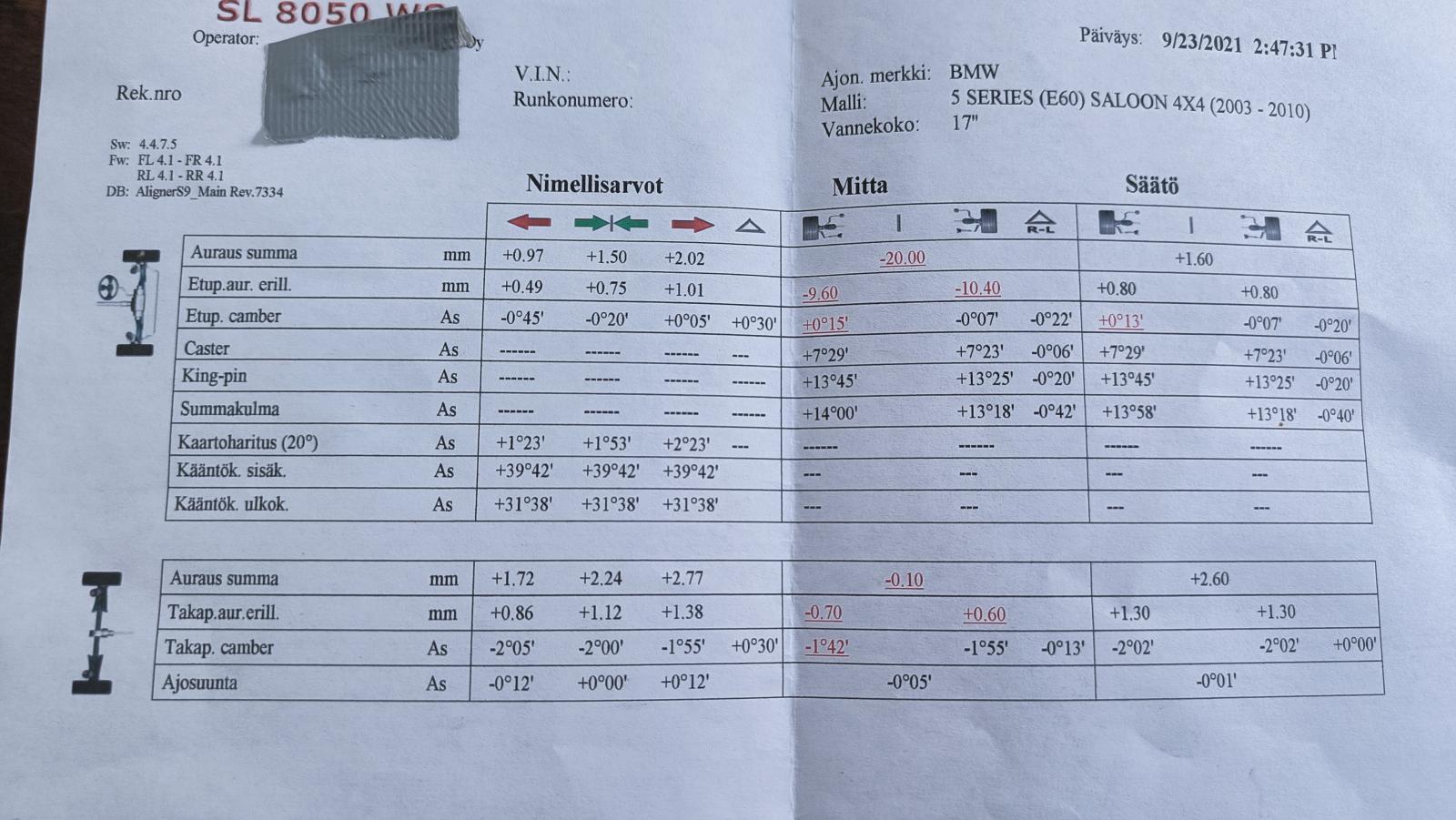

                      Tuossa kävi E60 xdrive raidetankojen vaihdossa ja samalla suuntailtiin pyöränkulmat. Takarenkaat oli kulunut sisälaidoista lähes kankaalle niin kait siellä camberit on ollu viturallaan alunperinkin. Ajettavuus oli ihan ookoo näillä, mitä nyt hieman sivutuulelle herkkä.
                      Nyt kun liukkaat kelit tuli ja talvirenkaat alle niin saa huonossa kelissä ajaa ihan tosissaan kun tuntuu heijakalta ja niinku olisi koko ajan irti tiestä. Renkaat ovat 225/50-17 hankookin nastat dot2016. Pintaa on mutta nastat aika syvässä. Mietin tässä että voiko johtua renkaista tuo käyttäytyminen vai menikö säädöt pieleen. Hieman ratti vinossa ja puoltaa aavistuksen oikealle.
                      Välyksiä ei huollossa ja leimalla löytynyt. Eteen uusittu iskarit, jouset yläpäineen, sekä reaktiotangon puslat muutaman vuoden sisällä.
                      Ohessa säätölappu.

                        Etupään camper kääntää hieman autoa "ojan suuntaan",jos tulkitsen lappuasi oikein. Samoin taka camperit säädättäisin -1.30 korville. Tehtaan arvoissa takapää kulkee aika sisäkantillaan. Etenkin leveämmillä (kesä)renkailla. Samoin takapään aurauksen säädättäisin ohjearvon minimiin.
                        Millaisilla rengaspaineilla mennään? Minulla oli aikoinaan vastaava laite ja kulki samoilla talvirenkailla,kuin luotijuna.

                          Etupään camper kääntää hieman autoa "ojan suuntaan",jos tulkitsen lappuasi oikein. Samoin taka camperit säädättäisin 1.30 korville. Tehtaan arvoissa takapää kulkee aika sisäkantillaan. Etenkin leveämmillä (kesä)renkailla. Samoin takapään aurauksen säädättäisin ohjearvon minimiin.
                          Kesällä samat koot ja linlongit mutta et-luku 35 vanteissa. Renkaat menee kesäksi vaihtoon. Talvikummit on orkkis vanteilla ja pitänyt joka nurkassa 3bar. Kannattaisko siis käyttää uudelleen suuntauksella?

                            Samoilla 3bar paineilla itse myös noilla ajelin,eli ei ole siitä kiinni. Itse kyllä säädättäisin kulmat "paremmaksi". Mikähän tuota etupään camperia on kääntänyt plussalle? Eihän tukivarret ole saanut missään kipeää tms.? Lapun mukaan,kun taka camperita on tasattu,niin niitä on myös käännetty lisää lintaan. Ohjearvojen puitteissa toki,mutta stabilisuuden takia väärään suuntaa.
                            Omassa tosiaan säädätin takapään ohjearvoja pystympään ja hieman "punaiselle",eli -1.30. Auraus oli arvojen minimissä. Ja kulki leveillä kesärenkailla yhtä hyvin,kun noilla kapeammilla talvinakeillakin.
                              Ei ole tietoa onko tullut hittiä aikasemmin mutta itsellä tuo on ollut 6 vuotta ja ei kyllä minulla ole mitenkään tölvästy ja tiellä on pysytty.
                              Takapäästä tosiaan mainitsi että renkaat sisäreunallaan ja melkein kankailla. Olisko tullut säätö moka ja käännettetty väärään suuntaan.
                              Pistähän vielä summaten minkälaiset säädöt käsken suuntauksessa tuonne laittaa että tulisi kerralla hyvä..

                                Ei noi mitään ihmeellisiä tarvi. Etupään camperit samanlaiseksi,eli tuon punaisella olevan oikean pyörän säätää samalle kartalle vasemman kanssa. Voi olla hankalaakin ja vaatii ehkä lisähommia,jos iskarin yläpää on asennettu aikoinaan oikein. (Saako sen väärään asentoon,en muista).
                                Takapäästä auraukset ohjearvojen minimiin. Takapään camperit vähän ohjearvoa pystympään. Eli johonkin -1.30 tietämille. Muutenhan noissa ei omaan silmään ole mitään pahempaa.
                                Takapäässä on ollut lievää haritusta ennen säätöä.joka isohkon neg.camperin ansiosta on noita renkaiden sisäkantteja syönyt. Ja oletettavasti aiheuttaa nyt kuluneina lisää lerjuilua.
                                Edit. Jollain löytyy varmaan paremmat arvot. Itse vetelisin tämmöisillä.
