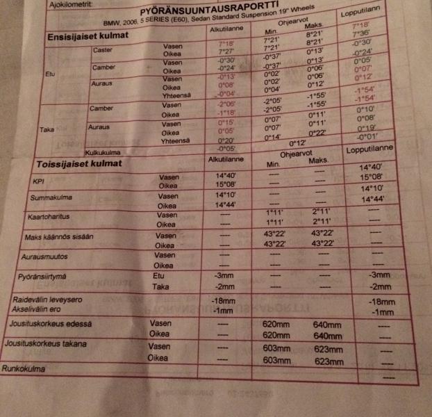

                    Auto 535d, 19" -renkaat (nankang) ja m-sport alusta.
                    Mitä pyydän tekemään? Ratti on vinossa noin 5min oikealle, mutta auto ei vetele. Etupää lienee lähellä mutta miten tuo takapää laitetaan? Pieni tärinä ratissa nopeudessa 100-130km/h, mikä johtuu ilmeisesti hieman soikeista renkaista.

                      Säädöt on tehty 18" oletusarvoille? Taka camperit laittaisin kohdilleen. Vasen ihan liian lintassa.Oikea aika lähellä noille renkaille (vaikka onkin punaisella).
                        Kun ne säädettiin alla oli 18" vanteet, mutta mainitsin kyllä, että kesällä ajan 19 tuumaisilla.
                        Edit:
                        Lisätty lappu uusista kulmista. Ratti on vieläkin vähän vinossa, mutta vaihteeksi toiseen suuntaan.

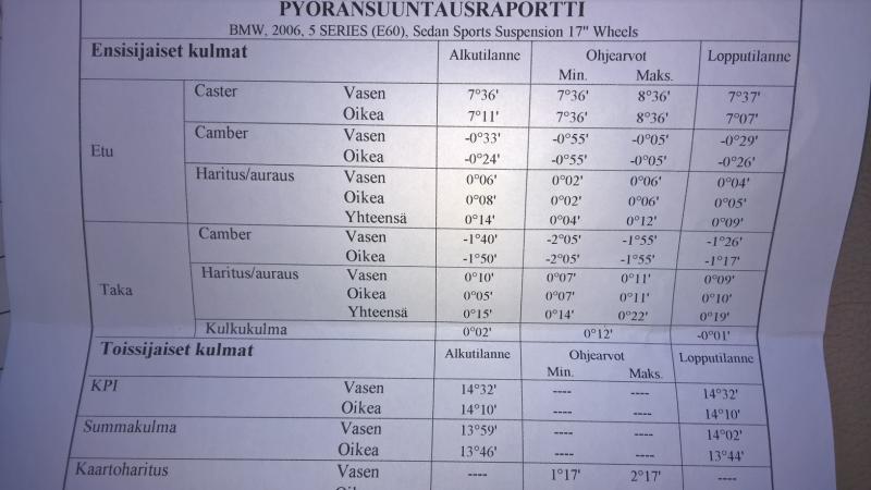

                          E61 LCI tuli käytettyä pyöränsuuntauksessa, mutta pienien kielellisten ongelmien vuoksi jäi hieman epäselväksi mikä kulmissa oli ennestään vialla. Mielelläni kuulisin myös jonkun foorumilaisen mielipiteen nyt säädetyistä.
                          Renkaat ovat vakiokokoiset 245/40/18.
                          Tuloste:

                            Jos nyt osaan tuota "Kiinalaista" tulostetta oikein tulkita,niin ensimmäiseksi pistää silmiin tuo camperkulmien epätasaiset arvot.Edessä sekä takana.
