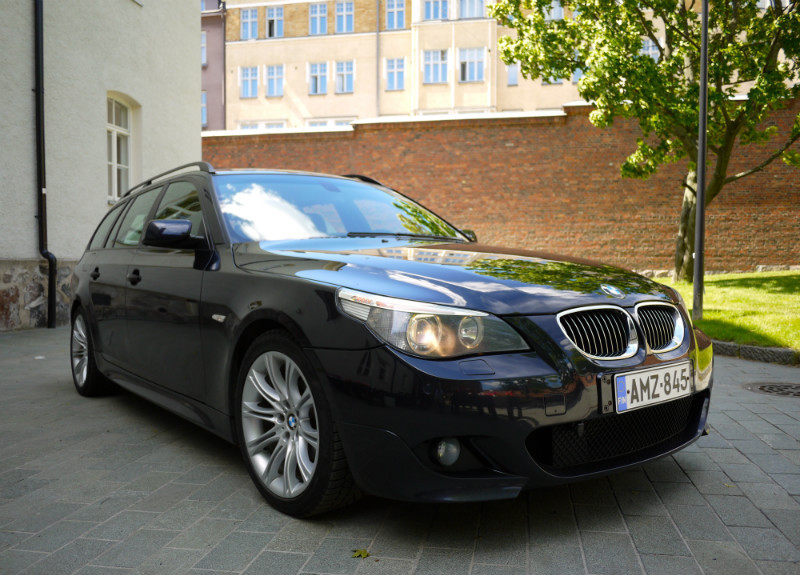

                  Tuollainen tuli ostettua.
                  Seissyt luultavasti viime kesästä enemmän tai vähemmän. Tullut kesäkuusta mittariin vain 1000km omistajan vaihtoon asti.
                  Pari miinusta:
                  -muutama maalivirhe puskureissä
                  -Xenonpolttimot oli alkuperäiset 9/2006 leimalla joten ne piti vaihtaa. Tässä oli kalliimmat D1S polttimot joten n. 200€ meni siihen.
                  -Parin päivän omistamisen jälkeen autosta hajosi CCC. Koeajossa se toimi moitteetta, paitsi digi-TVtä se ei löytänyt. Noh, nyt tulee sitten faceliftin CIC ja siihen meni 1000€...
                  -Narinahela täytyy vaihtaa
                  -Öljyt täytyy vaihtaa. Öljyjen vaihdosta oli kuitti mutta ne menee uusiksi. Moottorin ilmansuodatinta ei ole vaihdettu eikä raitisilmasuodattimia. Ne oli järjettömän paskaiset. Ilmeisesti myyjällä oli hanskat tippunut sen jälkeen kun oli uuden auton hommannut
                  -Takalasi ei aukea napista. Kytkin on rikki tai johto poikki. Kaikki johdot menee takaa vaihtoon koska tätä ei ole korjattu vielä.
                  -Imusarjan läppiä ei ole poistettu
                  -Vain yhdet vanteet M-Sport 18"
                  Mutta plussat:
                  -Uusi akku Varta Silver 100Ah
                  -Eber kauko-ohjaimella ja Defan laturilla
                  -Sisusta on virheetön
                  -Varusteista ei puutu mitään
                  Tuo 19700 oli aika rohkea pyynti...
                  Vielä kun revin noi läpät pois, tyhjennän DPFn ja saan CICin toimimaan niin a vot!
