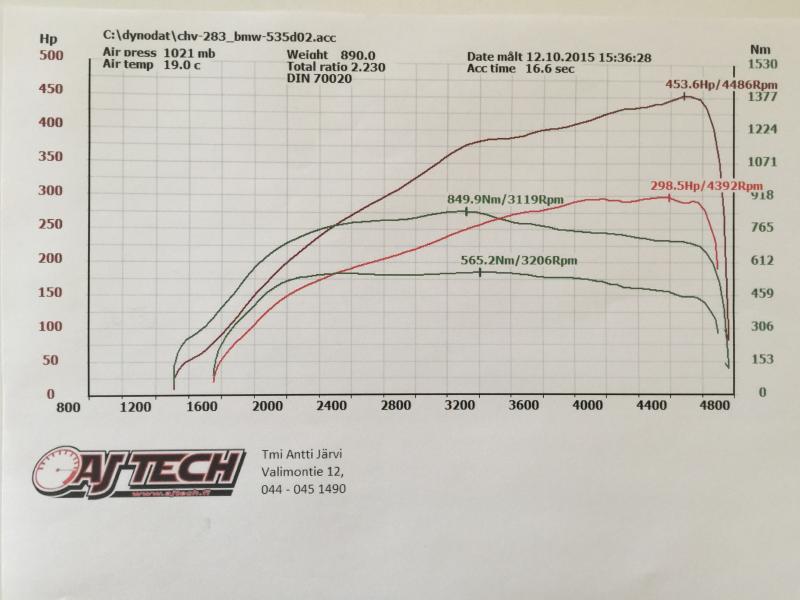

                  Ei pidä uskoa huhupuheita -laiskahan tuo on...
                  47hp uupuu joten turbiini/pakopesäkaupoille

                    Onko tuo lappu sinun autosta?
                    Mitä sille on tehty kun noin on vetoja saatu.?

                      Tuollaiset tehon kannalta oleelliset jutut tuli tehtyä;
                      -huolletut ahtimet billet kompuroilla, isossa ahtimessa isompi kompura
                      -3,5" downpipe
                      -102x350x550mm cooleri
                      -egr poistettu kokonaan
                      -R90 pumppu
                      -uudet öljyt, jäähdytinnesteet, suodattimet (pa/öljy/ilma)
                      -pakoputken ja painepuolen kuristuksia yritetty vähentää
                      -AJ-Techin softa ilman mitään erityistoiveita
                      Siihen päälle sitten voimansiirron/alustan/jarrujen täydellinen läpikäynti jotta voisi huolettomasti käyttää autoa siihen mihin se on tarkoitettu.
                      Jahka tästä henkisestä krapulasta toipuu sekä keksii kuville järkevän tallennuspaikan, niin tartteepa raapustella showroom tai projektitopic.

                        Erinomaisia lukuja olette saaneet aikaan käyttämättä ylimääräisiä nesteitä tai kaasuja ja todella hienon käyrän!! Ilman muuta topici tästä autosta nopeasti pystyyn!
                        Onko niin että ison ahtimen pakopuolelle ei ole tehty mitään suurennoksia tai leikkauksia eikä ulkoista hukkaporttia ole käytössä? Ja toi R90 pumppu on vissiin solenoidi x35d vakio pumppu?

                              Vettä, metanolia tai muita hassuja lisä-aineita ei ole käytetty.
                              Pullonkaula on juurikin vakio pakopuoli jonne ei mitään merkittävää hukkaportin suurennusta 10->14mm lukuunottamatta ole tehty. Ei ulkoista porttia.
                              Pumpusta on lähtöreikä porattu suuremmaksi, muuten täysin vakio R90.
                              Seuraavaksi työn alle menee juurikin ison ahtimen pakopuoli...
                              "Vakioon" (eli kaikki muut tehty pl.ohjelma) nähden 0-200kmh 27,66s -> 15,87s.
                              Ja kyllä, oma topicci tarttee pistää pystyyn ja poistua hämmentämästä tuikun topiccia.

                                No niin, siellähän alkaa olla vetoja.
                                Ahdinkompinaatiota/hukkaporttia tässä itsekkin ihmettelen mitä noille vakioille alkaa tekemään. Mulla vielä vanhempi pre-LCI, joten tuskin edes noihin sun saavuttamiin lukemiin tulee pääsemään tai ainakaan haaveiltuun 500hv rajapyykkiin... odotellaan Tuikun pioneeri-infoa. Onko tuo pumpun lähtöreiän poraus toteutettu Antin toimesta? Oli joskus jo aiemmin puhetta, että saisivat modattu pumppuakin suurempi tuottoiseksi ja oiskohan sitten tuo pelkkä poraus kyseessä vai lisäksi myös muuta? 35D Solenoidisuuttimet saa käsittääkseni myös modattua isompi tuottoisiksi.
                                Muutenhan on perusmodit vastaavat itselläkin; iso cooleri, 3,5" RST downpipe vaihdelaatikon takapuolelle saakka + 3" RST loppuputki, jne.
