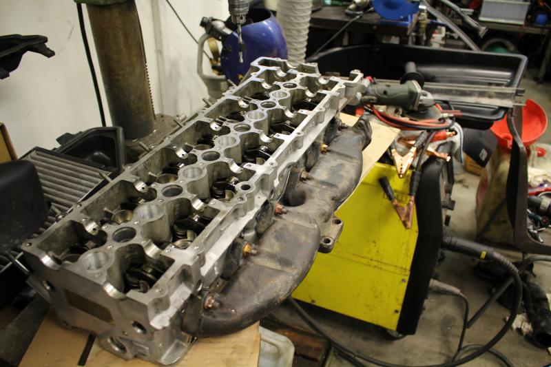

                      No niin, kansi on huollettu ja varmaan jo matkalla Oulua kohden.
                      Venttiilin jousien lisäksi tieten kaikki muukin korjattu, jossain pakoventtiilien ohjareissa taisi olla väljää, sekä tietysti plaanattu suoraksi ja venttiilit sovitettu seeteihin ym ym ...
                      Sen verran on portattu, vaikkei ollut siis tarvetta, että max virtausta on tullut noin 10% lisää swirlin kärsimättä.
                      No kuitenkin, ihan siistin ja hyvä näköinen kansi, en niistä juurikaan mitään älyä.
                      Antonin tekemä ahdin on tuossa pöydällä jo jonkin aikaa odotellutkin pääsyä työmaalleen, jospa se nyt ihan kohta tapahtuisi.
                      Jos tuhat kierrosta tulee kierroskestävyyttä lisää, niin olen erittäin tyytyväinen, vähän vähempikin riittää.

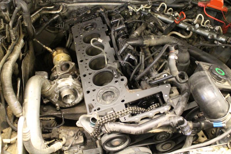

                            #553

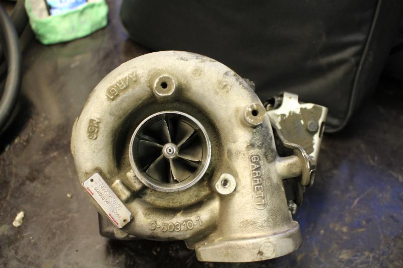

                            siinäpä muutama räpsy Tuikun kansi/turbo modista.Vanha ahdin olikin jo nielaissut "jottain"....

                              Joo, kiitos kiitos
                              Öljyt ja nesteet pysyi omissa osastoissaan koko kotimatkan, eikä aamullakaan ollut tallin lattialle ilmaantunut mitään juoruläikkiä.
                              Kaasun vaste parani entisestään, huomaa jo paikallaan kaasutellessa, ei kärsi kun varmaan kärjellä pikkuisen painella, ettei ryntää.
                              Ja niin kuin aikaisemmatkin Antonin jutut, niin tämäkin ahdin on ihan äänetön.
                              Kierroksista en osaa sanoa mitään, kun keli on mitä on, pitoa ei ole millään vaihteella.
                              Viimekädessä penkki sitten näyttää.
                              Entisen ahtimen imusiipi olikin ottanut kipeää jossain vaiheessa loppukesän jälkeen, se on vähän mysteeri, kun sen paikoilleen laitoin, se oli ehjä ... ?
                              Eikä se edes pahemmin äännellyt, oikeastaan samat huokailut, kun siinä oli aina ollut.
                              No, tässä pitää nyt kerätä kokemuksia ja alkaa sitten miettimään, minkälaista tuosta alkaa suunnittelemaan, vai jokohan näistä ahtimista on kaikki irtisaatava jo otettu.
