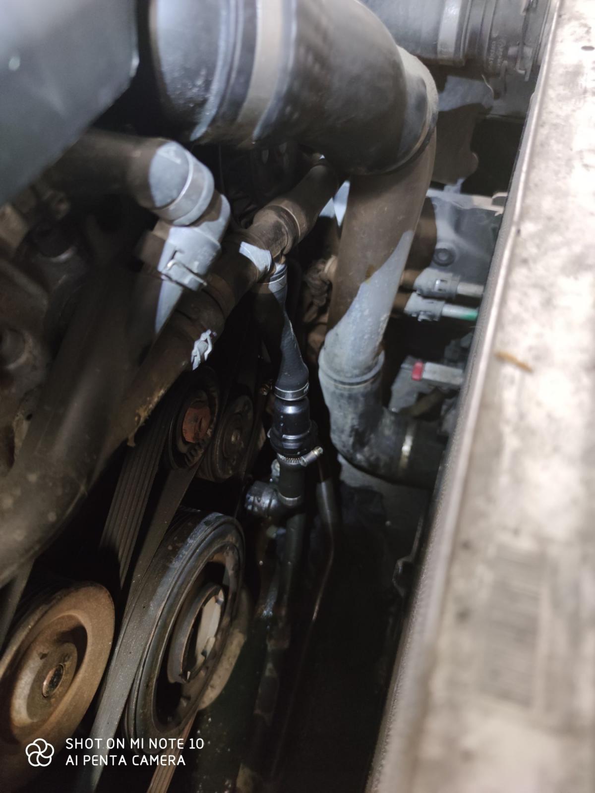

                Toimiva systeemi tuo on, mitä muutamiin on laitettu. Tuo 80 C avautumislämpötila tälle termarille on oikein hyvä. Laatikon öljylämpöjen pitää ensin nousta yli 80 C ja siirtää se lämpö lämmönvaihtimen nesteeseen, ennen kuin tämä termostaatti aukeaa. Tuo termarihan sopii suoraan lämmönvaihtimelta paluulinjaan nousevaan letkuun.
                Tuossa näkyy hyvin vielä nuo asennukset. Tämä juttu kyllä pitäis saada bmw kampanjaan

                              Lisäsin tänään myös tuon letku termarin kun lämmöt ei meinannut nousta kuin 75-80 asteeseen. Lisäksi laatikon lämmöt tuntuivat alhaiselta kun eivät nouseet kuin korkeintaan 50 asteeseen pitkässäkään ajossa. Mikähän olisi normaali lämpötila laatikolle? Saapa nähdä mitä lämmöt nyt on. Pitää tarkkailla. Aikaisemmin vaihdoin oem termarin ja egr termari on heitetty mäkeen kokonaan.
                              Letkutermarin laitto ei ollut ihan niin suoraviivainen juttu kuin täältä sai ymmärtää. Termarin lähdöt tuntuvat olevat vähän liian isot kyseiselle letkulle joten letkun saaminen termariin on aika pusertamista. Irroitin letkun lopulta lämmönvaihtimesta niin sain puserrettua letkun termariin. Tämä vinkiksi jos kyseistä letkutermaria lähtee laittamaan.
