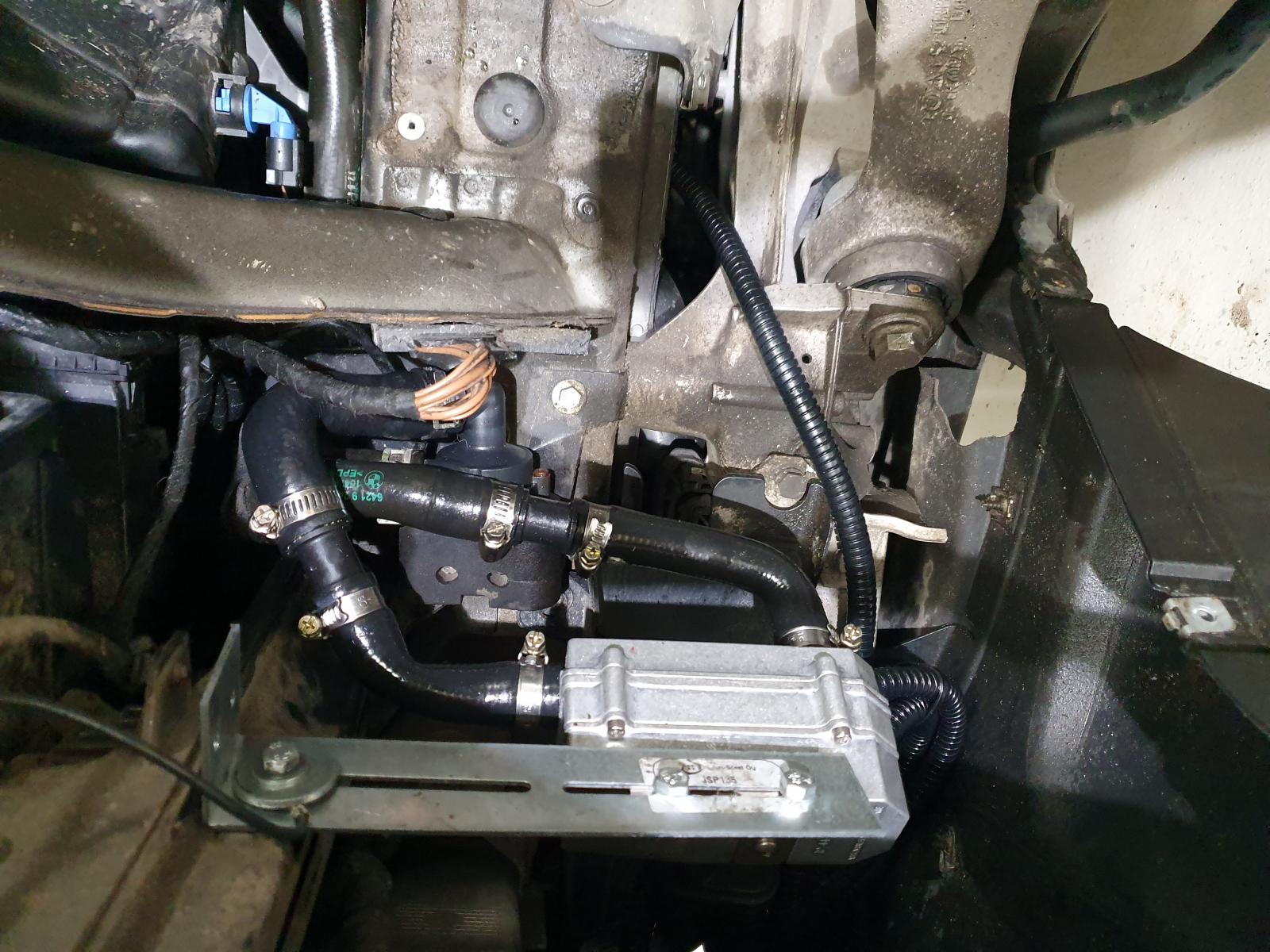

      Originally posted by >Jon1< View Post
      Oma toteutus aiheesta. Lämmitinhän on tt-thermo 1500xc. Vähän yläviistoon asensin vaikka tuonhan voi laittaa miten päin haluaa. 1x16mm 90 asteen kulma ja 1x19mm 90 asteen kulma+nuo muutos jatkot. Kiinnikkeeseen hitsasin jatkoa kun tuossa palkissa oli valmis kierre. Sisähaaran vedin sisälle kuskin puolelta ja sieltä sen sai työnnettyä vänkärin jalkatilaan
      Mihin letkuun tämä on asennettu?

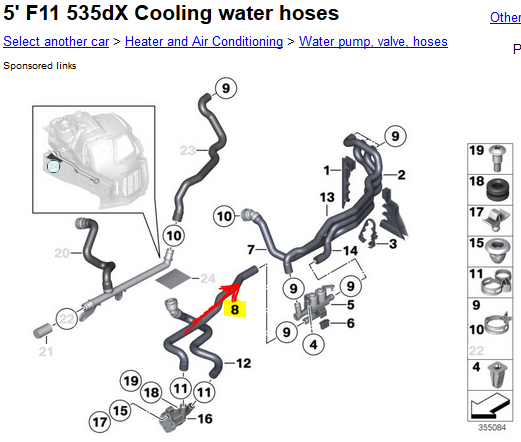

        #213
        Vaikka ei ole oma kuva kyseessä niin se on kytketty letkuun nr12 ja nr8 väliin. Sinne kytkin myös oman tt-thermo 1500xc lämmittimen. Ei vaadi alkuperäisletkujen katkomista kun vie ennen tuota vesipumppua letkulämmittimelle ja siitä takaisin vesipumpulle.
          Tällöin on syytä varautua 19mm ja 16mm letkun pätkillä. Ei hassumpi tapa ollenkaan.

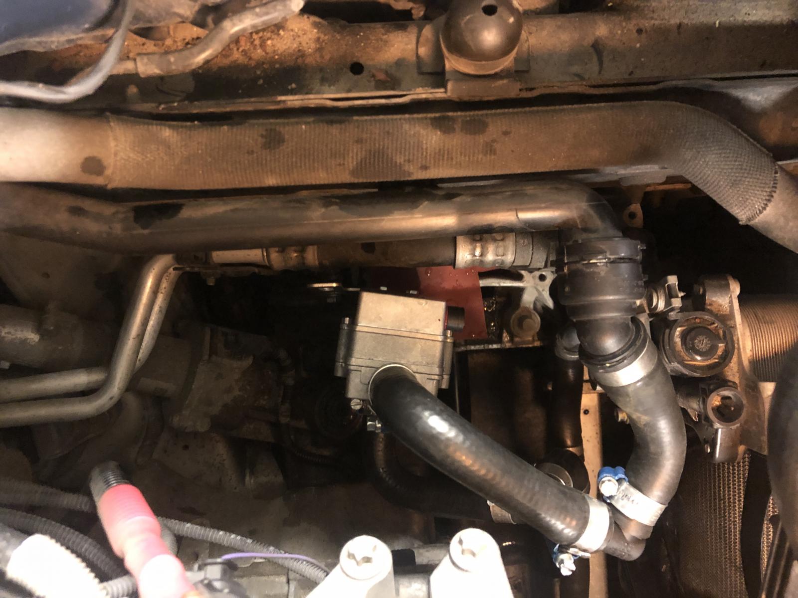

                      #220
                      vm2010 F10 523:sta löyty paikka TT-Thermo 1000CX:lle ilmanputsarin alta...
