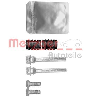

          Omasta kokemuksesta voin kertoa että eräässä tapauksessa takajarrujen alemmat liukutapit olivat "yhtä puuta" ja liukutappeja ei ollut saatavilla tarvikkeena mistään. En tiedä onko yleinen ongelma äffässä mutta ainakin purkuri osasi kertoa että kysyntää on ollut... eli myyvät koko satulan sitten könttinä.
          Noita liukutappeja on saatavilla varaosana ainakin saksasta ja varmaan suomestakin kun vaan tietää mitä etsii. KL/motonet/alkuperäisenä ei ainakaan saa..
          Kyseessä olis siis tälläiset liukutapit:
          Ja esim tässä eräs tarvikevalmistaja: https://www.autonvaraosat24.fi/metzger/8031344
          Tuossa tapauksessa "yhtä puuta" tarkoitti sitä että toiselta puolta auton omistaja katkaisi toisen ja toinen carrier otettiin irti ja tappi saatiin irti lämmön avulla. Katkennut tappi saatiin kierteiden, vetovasaran ja lämmön avulla pois. Aikaisemmin moista ei ole tullut vastaan... :think
          samasta asiasta tosin paasattu jo hiukan aikasemmin...
            Toki ne liukutapit voi olla jumissa. Tuollaisia on käytetty jenkeissä, japseissa ym. aika pitkään. Yleensä jumittavat liukutapit näkee viimeistään renkaiden vaihdon yhteydessä kun katsoo missä kunnossa jarrut on. Usein jumittavat liukutapit aiheuttaa myös ravistusta, niin ne usein huomaa ennen totaali jumia. Jos ne on jumissa, niin siinä vaiheessa kannattaa harkita jatkaako vai viekö korjaamolle. Jos on jumissa, niin satulankannatin satulan kanssa pyörälle ja lämmön avulla sitten irti.
