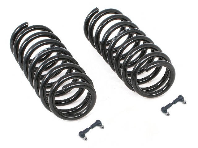

    Eibachin jousisarjan mukana ei siis ilmeisesti tullut perän korkeudensäätötankoja kuten kuvassa näkyvässä Hartgen jousisarjassa on? Nämä eivät sitten taida olla tarpeellisia jos koodauksia tarvitaan joka tapauksessa oikean toiminnan saavuttamiseksi.
    Edit: Asia selvisi, samat jouset sopii myös AD/DD alustaan, Eibachilta ei perän korkeudensäätötankoja tule mukana vaan korkeus muutetaan ohjelmallisesti. Nyt on jouset tulossa ja böntti lupautuikin ystävällisesti koodariksi jos en lähempää löydä.

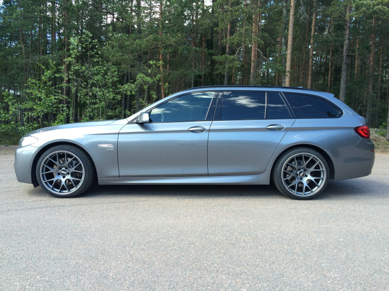

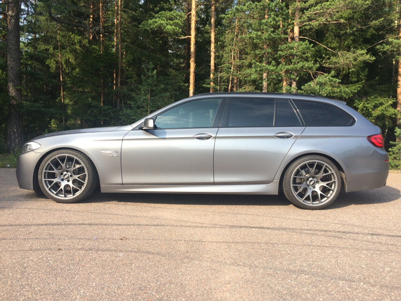

      Madallus on nyt suoritettu onnistuneesti Eibachin etujousilla. Perän madallukselle ja AD/DD kalibroinnille ei tältä seudulta meinannut löytyä halukasta tekijää mutta Kouvolan Delta Bavaria hoiti homman arvosanalla 10+. Ei muuttunut madallettuna epämukavaksi alkuperäiskokoisilla 20" renkaillakaan, mukulakivikadullakin menee vielä pehmeästi. Alusta jämäköityi juuri sopivasti joten lopputulos on sitä mitä tavoittelinkin, paras alusta mitä omissa autoissani on ikinä ollut. Omaan makuun olisi voinut alkuperäinen takavetomallin M-Sport etujousikin (-20mm?) riittää mutta nyt tuli tehtyä näin.
      Tässä madallusta pohtiville kuvia ennen/jälkeen, kuvissa Eibach -30mm etujouset E10-20-022-04-20.
      Renkaat suurin alkuperäiskoko eli 245/35-20 ja 275/30-20.
