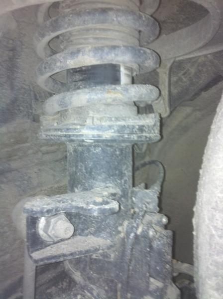

      Itsehän tulin siinä vaiheessa paikalle halliin kun jousi ja yläpää oli irroitettu.
      Tuohan tapahtuu samalla tavalla kuin muissakin autoissa, jousi puristetaan kasaa ja iskarin yläpään mutteri irti.
      Jäi asia sen verran vaivaaman että kävin ottaa pari kuvaa ,olisin mitannut tolpan mutta ei työntömittaa löytynyt sitten mistään.
      Jotenkin muistelen että se sauma olisi hitsaamalla ollut kiinni mutta mun muisti on yhtä tyhjän kanssa ..
      Tuossa tuo kuva kun iskari penkissä
      Jäi vaivaamaan että tuolla supersportin sivulla maininta että ei M5 muttei puhuta näistä sähköiskareista mitään..
      Joutuukohan vielä kerran paneutuu asiaan..

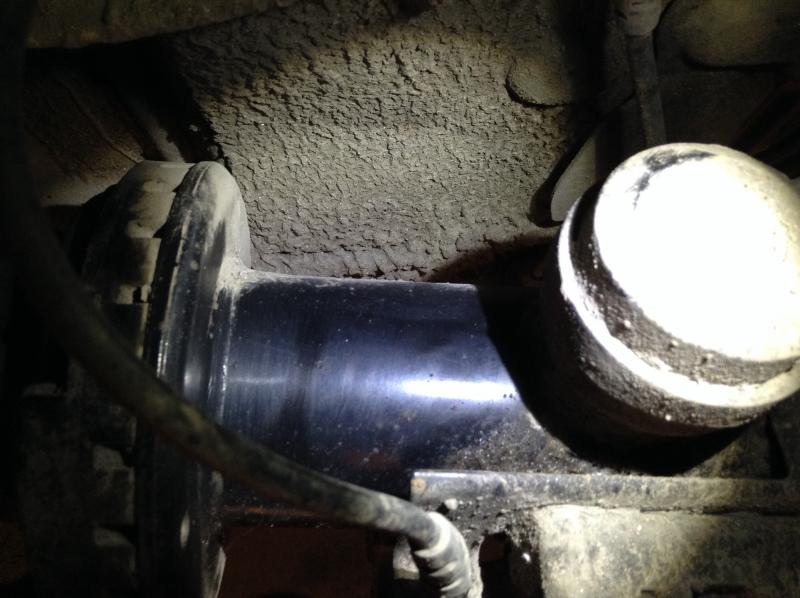

        Tuon tolpan rakenne on täysin erinlainen mulla, jos katsoo mm. alapään kiinnitystä, huomattavasti massiivisempi. Muistelinkin jonkun vaihtaneen madallusjouset DD/AD alustaiseen ja tolpan irroituksen kanssa sai taistella.
        Tolpan paksuus on 61mm mitattuna lautasen alapuolelta kuvan osoittamasta kohdasta ja lautanen on kiiteä (hitsisauma).

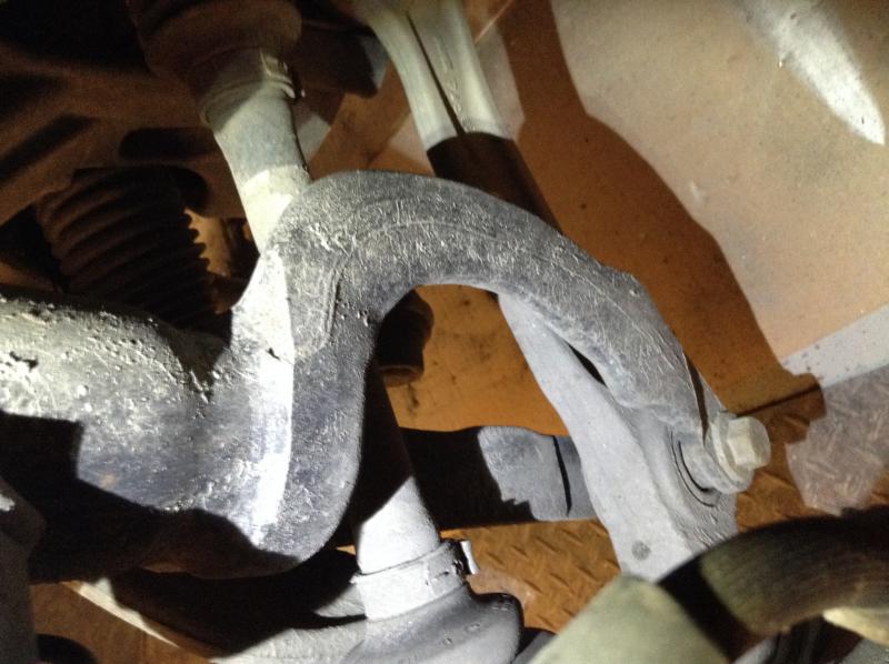

          Tässä vielä kuva tuosta alapään kiinnityksestä.

            Nelikossa on jousijalan alapää erilainen että mahtuu vetari olemaan ja liikkumaan. Siksi "voi olla" iskarin irroittaminen pois haastavampaa ja purattaa varmasti enemmän osia kuin meikäläisen "karvalakki-malleista".

                Eli tosiaan vetari tulee tolpan alapään haarukan välistä, mistä tuo ero tod.näk. johtuukin. Ei varmaan liity alustaan. Noissa sun kuvissa ei näy tolpan alapään rakenne.

                  Unohdin että sulla nelikko , joten tuubin alaosa varmaan sen vuoksi erilainen.
