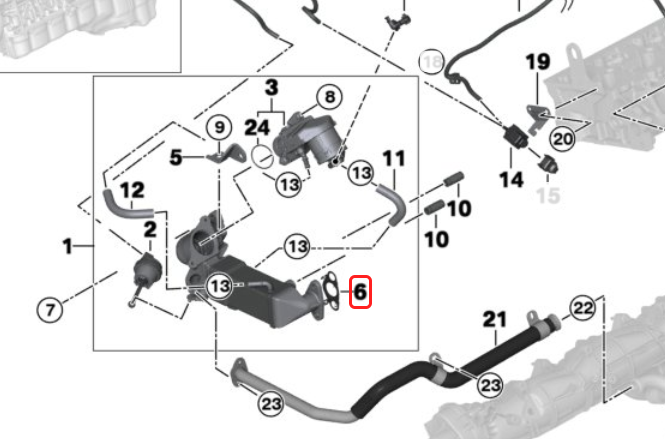

                • suosukeltaja
                  • Jan 2009
                  • 111
                  #53
                  Originally posted by Janzki View Post
                  Kompataan..Kaikki mitä tullut vastaan jotka ravistelee, EGR ollut syypää..Tulpat paikalleen ja kovaa ajoa
                  Taidan ensin kokeilla EGR:n tulppaamista lätkällä.
                  Seuraavana ehkä imupuolen puhdistus ja sitten hehkut.
                  Olettaisin olevan lätkän laittamisen olevan pienempi ja ainakin riskittömämpi homma kuin hehkujen vaihto. Lisäksi kiinnostaa tietää mistä tämä johtuu. Jos tekee monta hommaa kerralla saattaa juurisyy jäädä vähän epävarmaksi.

                      • suosukeltaja
                        • Jan 2009
                        • 111
                        #56
                        Niin tosiaan itse noista tullut tulppailtua vesikierrot ja kaikki..Ts. koko EGR toiminnallisesti mäelle. Koristeeksi voi jättää siihen koneen eteen jos jänskää että leimalla katsovat kuten täällä muutamasta on mulkaistu.
                        Ajattelin laittaa ainakin aluksi vain tuon tiiviste nr 4:n kohdalle jos kaikki muu on kunnossa.
                        Eikö sen pitäisi varmistaa pakokaasujen kierron loppuminen?
                        • Clavurion
                          • 9232
                          #57
                          Tuo estää vain EGR-jäähdyttimen läpi tulevan virtauksen, ei suoraa jäähdytimen ohittavaa virtausta. Tulppa sinne pakosarjan päähän.
                          E39 530dA -02 M-Sport
                          E53 X5 3.0dA -06 Sport
                          • suosukeltaja
                            • Jan 2009
                            • 111
                            #58
                            Kiitti, luulin nopealla katsonnalla tuon jo tekevän sen.
                            Pitää kaivaa vähän tietoa jotta tulppaa oikean kohdan.
