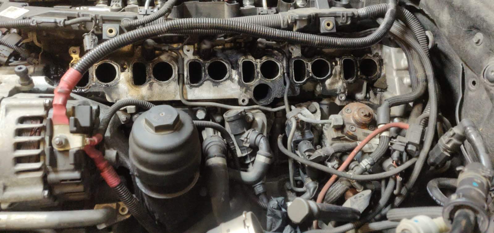

      Niinpä taas kylmänä ravisteleva N57 tuli kuntoon. Hehkupääte +kanavien puhallus ja imusarjan pesu.
        Piti olla itsellä tänään puhdistus- ja tulppausoperaatio, siirtyi ens viikkoon.
        Oliko tuo "hehkupääte" ohjainyksikkö vai hehkut?

          Hehkujen ohjainyksikkö.
          Tässä kyseisessä autossa mittarissa 350tkm joista viimeiset 250tkm ilman egr:ää joten sen vaikutus oli jo lähtökohtaisesti pois laskuista.

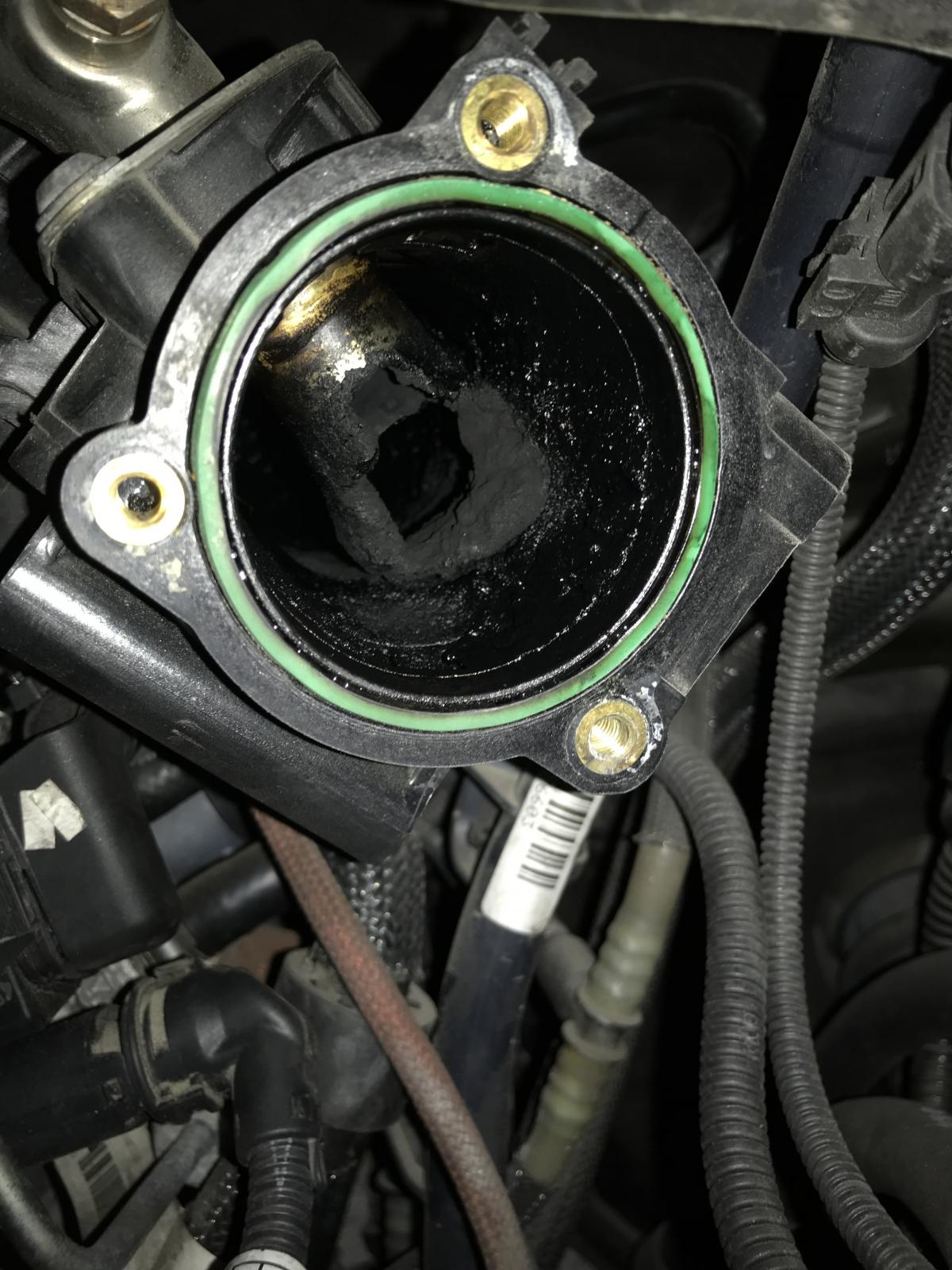

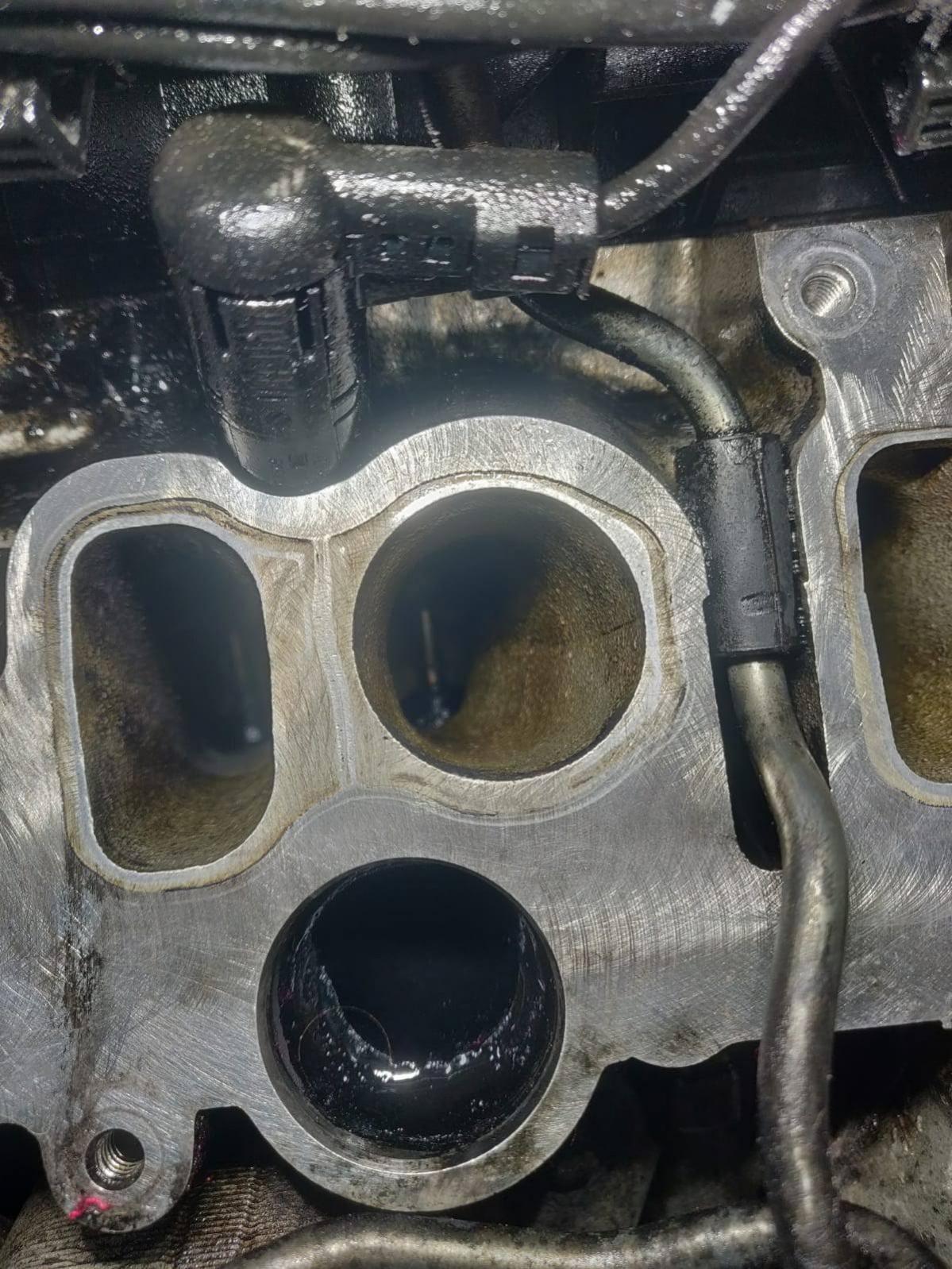

                Mikä tuo alempi reikä on ja mihin se menee? Melko herkullisen näköistä.
                F11 535dX LCI
                • zakspeed
                  • Nov 2003
                  • 2005
                  #83
                  EGR-coolerilta tuleva kanava. Tulee kantta pitkin se kaasu coolerilta imusarjaan. Näissä missä kaasuläppä takana.

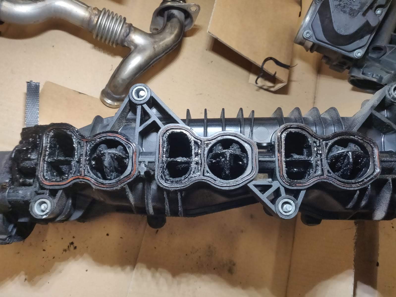

                          Kanavat ja imusarjan ku putsaa paskasta, ni kannattaako toi egr deletoida kokonaan? Siis vesikanaviin tulpat, cooleri veke yms... vai antaako olla ja putsailee 100tkm välein?
                          Mites noi imusarjan läpät? Ne ei ilmeisesti putoile samallail ku M57-sarjan koneissa? Pitäs kartottaa osalistaa kevääksi omaan kihveliin
                          1 x F20
                          3 x E30
                          2 x E36
                          5 x E46
                          3 x E9X
                          • zakspeed
                            • Nov 2003
                            • 2005
                            #88
                            En poistaisi käytöstä
                            Ei putoile näistä läpät. Karstan määrässä nämä alkupään moottorit joissa kaasuläppä takana ovat selkeästi herkemmim karstaa kerääviä, poikkeuksia niissäkin. Tuoreemmassa versiossa lähinnä semmoista ohutta karsta "karvaa" varsinkin kannen kanavissa, kun taas vanhemmissa se on semmoista tervaa.
                            Ohessa 2013 535D 130tkm karstamäärä, joka mielestäni varsin alhainen.

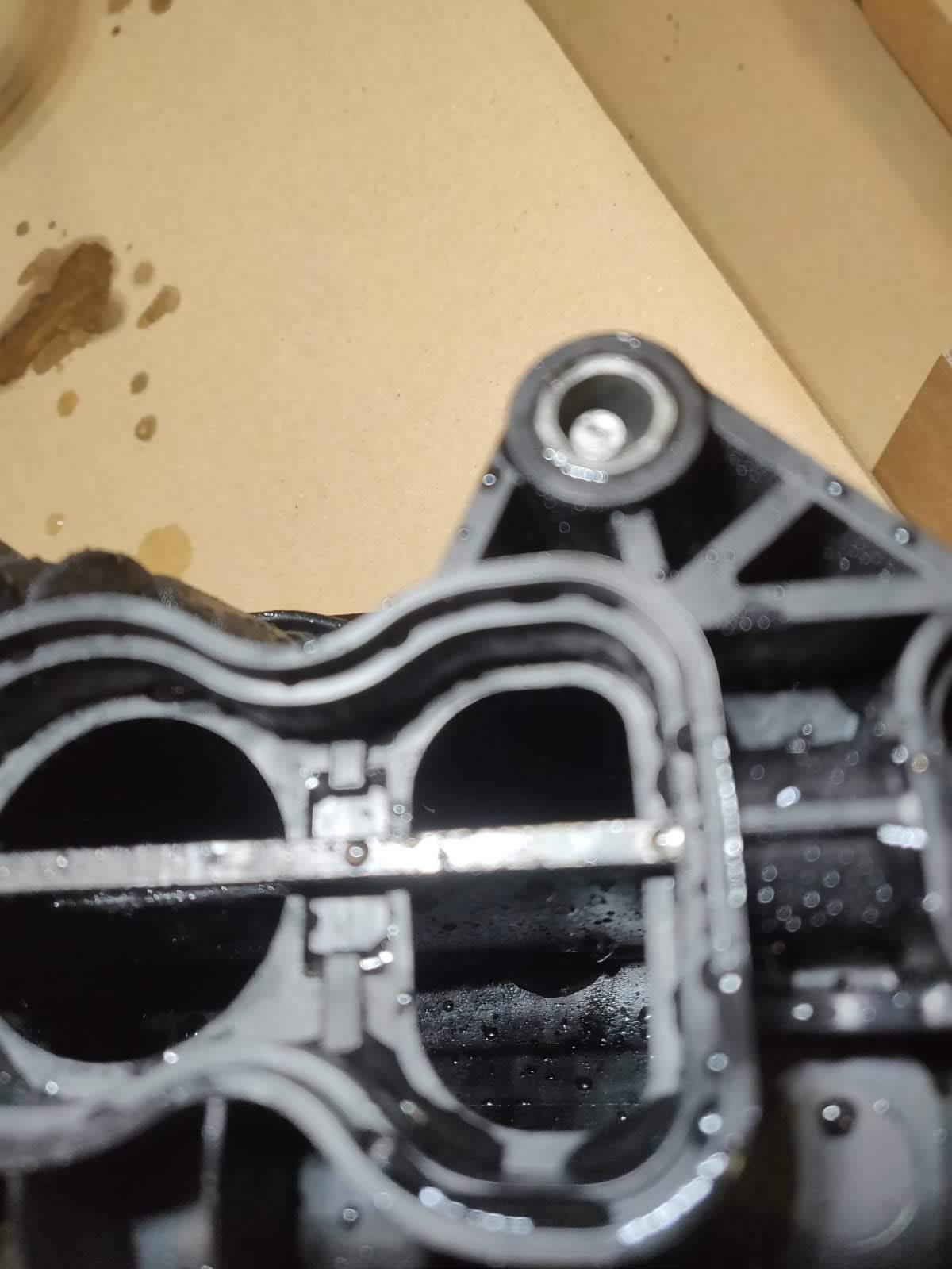

                                Nyt ois imupuolta operoitu ja pitää kyllä sanoa, että oli aiheellinen toimenpide.
                                Imusarja, -kanavat putsattu, EGR tulpattu (oli jo ennen ohjelmallisesti pois) ja läpät poistettu.
                                Auton käytös muuttui todella paljon, varsinkin kaikki alakierroksien viiveet häipyi saman tien. Vääntöäkin tuntuu olevan paljon tasaisemmin koko alueella. Ja tosiaan tuo viive jota olen ihmetellyt todella pitkään ja harkinnut jopa auton vaihtoa, on nyt kokonaan tiessään.
                                Tuohon kylmäkäynnistyksen ravisteluun en varmasti osaa sanoa yhden käynnistyksen pohjalta, se jää nähtäväksi.
                                Jollei paikkoja olis avattu olis jäänyt huomaamatta pari oleellista vikaa. Vuotaneet imusarjan tiivisteet ja läpät joiden akseli oli irronnut toimilaitteesta, eli käytännössä heiluivat vapaana imusarjassa.
                                Isot kiitokset Strandelille operation suorituksesta!
