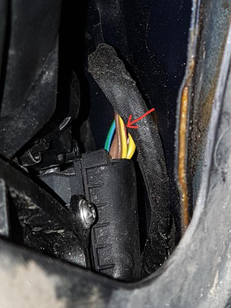

        Keltainen johto jossa punainen raita. Kokeile toimiiko se. Sellainen johto ainakin löytyy kuskin puolelta. Ks. kuva.

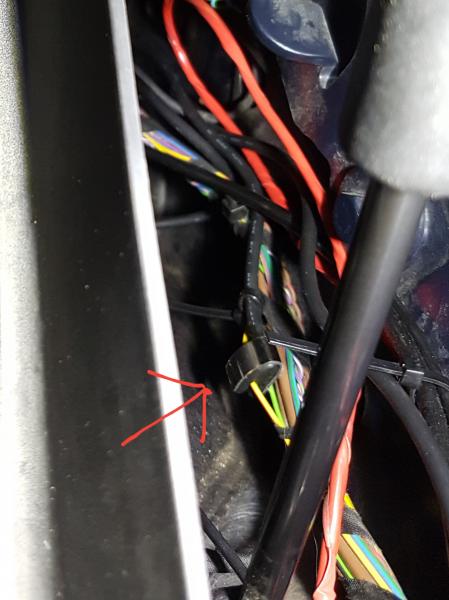

          Seurasin johtonippua etuvaloumpiolta ja se näyttäisi menevän kabiinin puolelle tuosta kuskin puolen kokkapellin kaasunostimen vierestä. Ks. Kuva. Siitä tosin löytyy kaksi keltaista johtoa jossa punainen raita (?). Oispa hall anturi jolla mitata saisiko tuosta herätteen pitkille. Ois kyllä helppo paikka napata. Joutunee laittaamaan tilaukseen sillä riskillä ettei toimi.
          Etuvalon johtoliitin ei mahtunut irtoamaan umpiosta kun umpio oli paikoillaan. Mutta johtonipun teippausta purkamalla anturin saanee kytkettyä sinnekin.

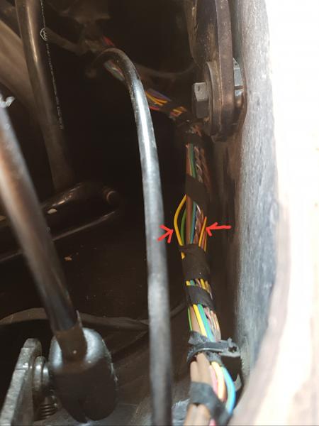

                              Minä asensin eilen lisäpitkät ja otin herätteen hall anturilla (xbb) siitä kelta/punaisesta johdosta kuskin puolen kokkapellin kaasujousen vierestä menevästä johtonipusta. Pari kertaa anturi ei ole tunnistanut pitkille vaihtoa eka yrityksellä, mutta muuten on toiminut. Täytyy seurata toimintaa tässä vähän pidempään. Yritä laittaa valokuvia jossakin välissä tänne.

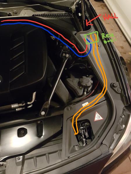

                                Ohessa pari valokuvaa omasta asennusversiosta hall anturilla.
                                Ensimmäisessä kuvassa hall anturi kelta/punaisessa johdossa.
                                Toisessa kuvassa näkyy piuhanvedot karkeasti. XBB-releboxin laitoin tuonne kaasujousen viereen suojamuovin alle. Sinne virta- ja maajohdot moottorin toiselta puolella olevista +navasta ja runkonavasta. Lisävalon johtosarja (oranssit viivat) laitoin kulkemaan tuon suojamuovin alla piilossa ja rekkarille alasvienti tuosta lukkosalvan vierestä.
