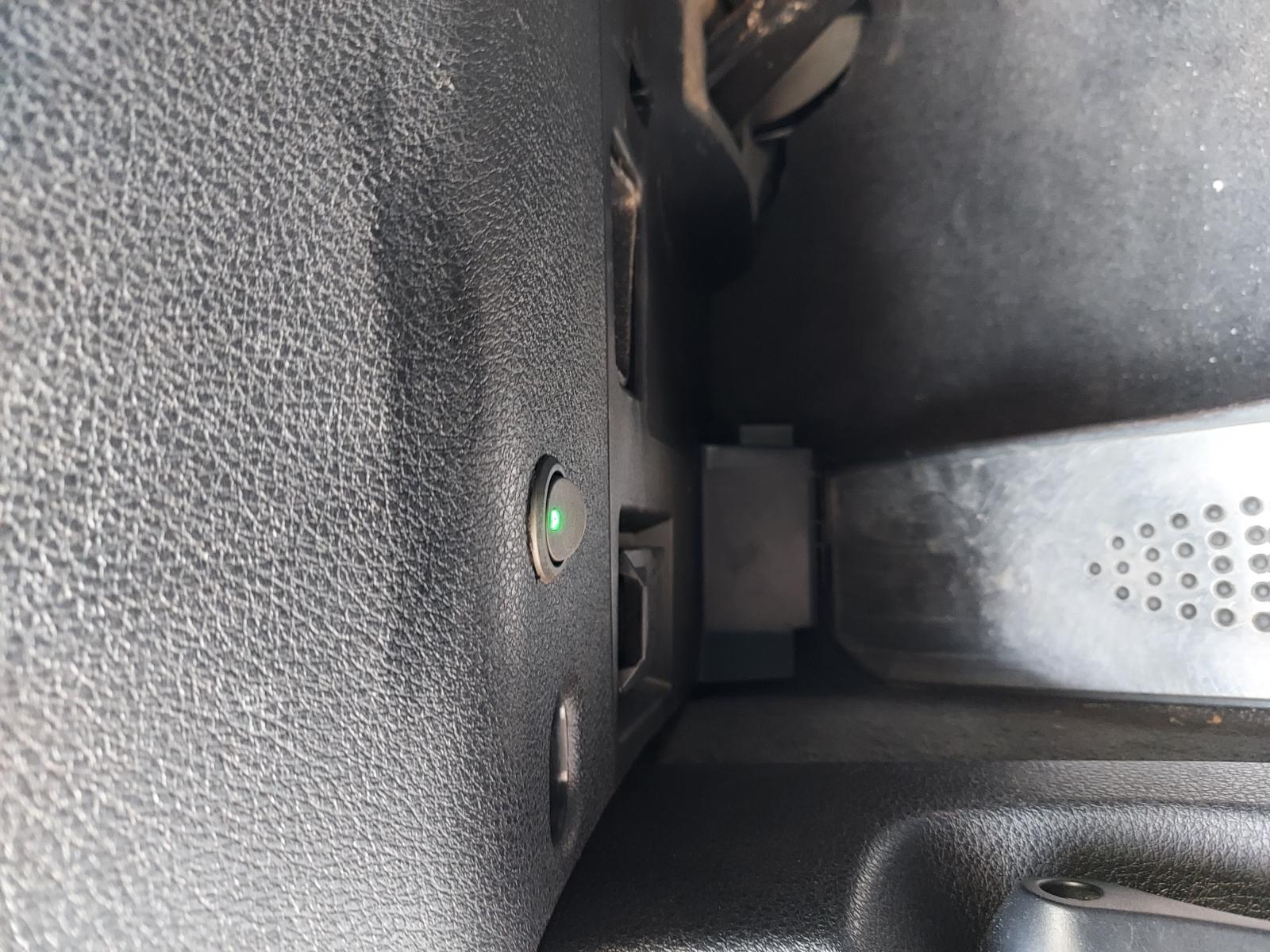

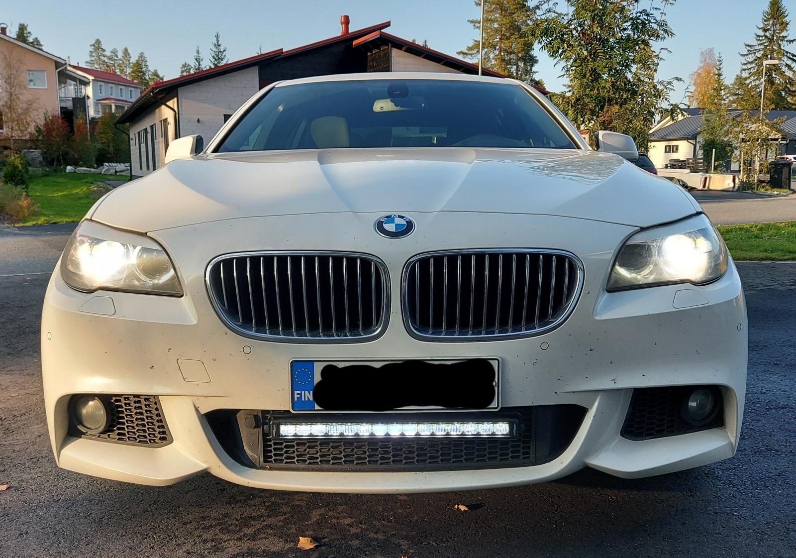

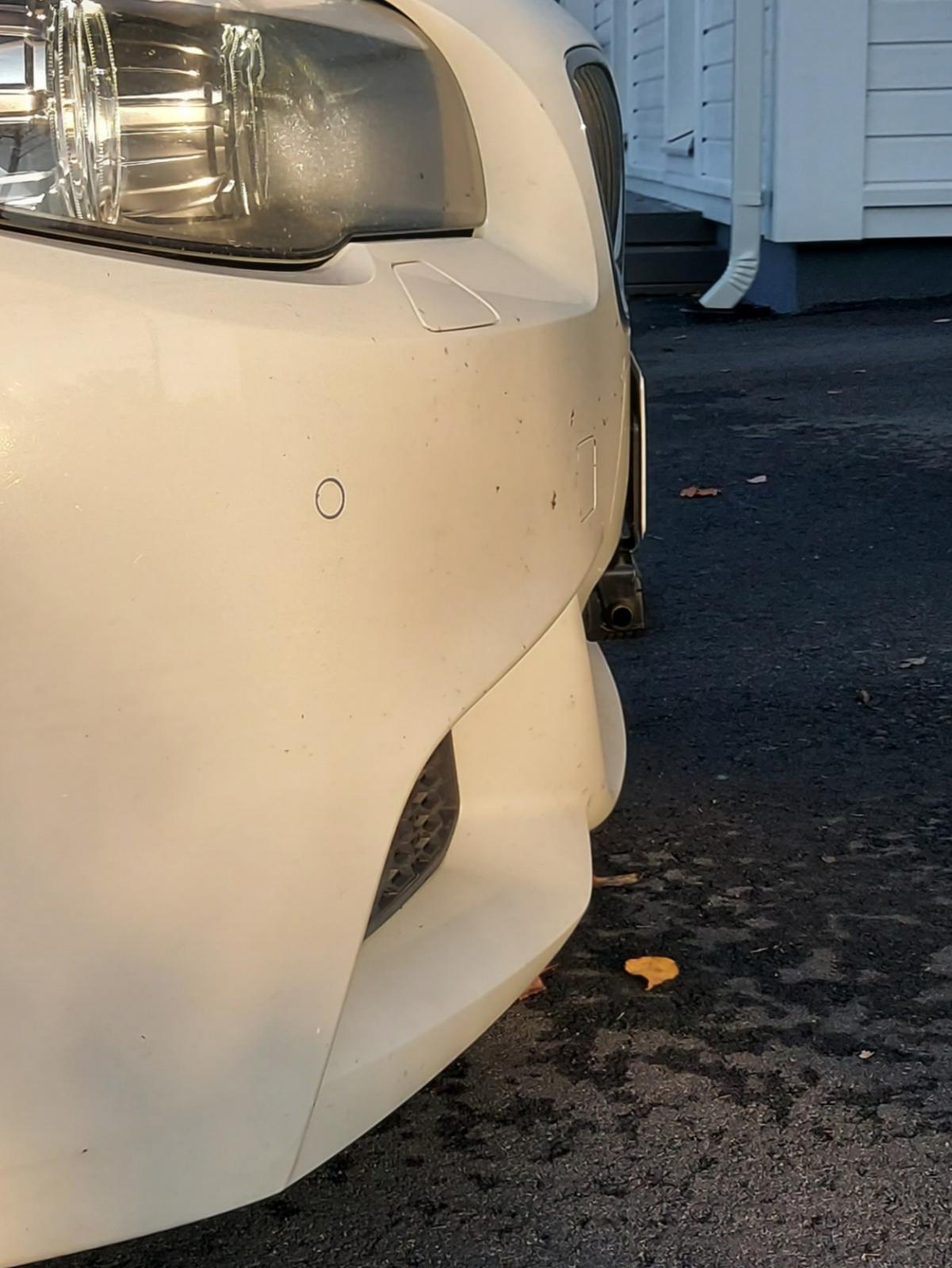

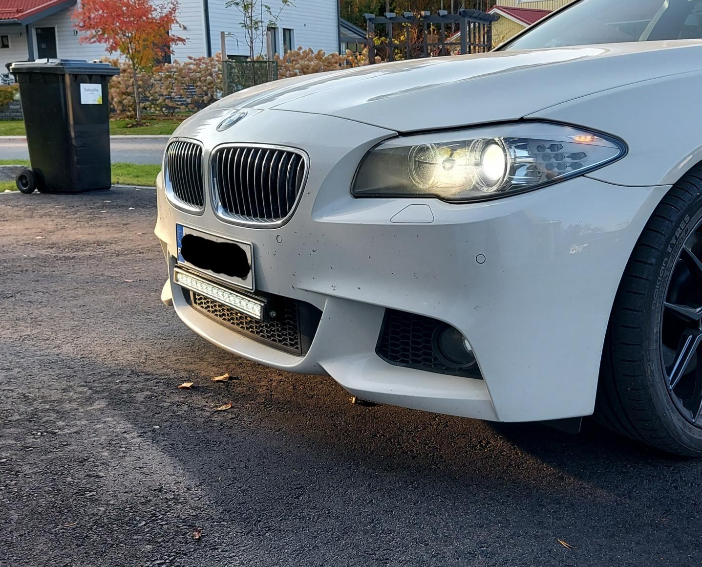

                        F11 M-sport lisäpitkät
                        Liitteenä muutama kuva viikonlopun kötöstyksistä. Lisäpitkät uppo(kilpi)telineellä paikoilleen ja oma erilliskatkaisija kuskin jalkatilaan. Valo on 52cm pitkä ja malliltaan suora. Ajattelin tod.näk. ottaa valon kesäksi pois keulalta. Kaikki ruuvinreiät jää mukavasti kilven alle piiloon.
                        Kiitoksia taas foorumilaisille hyvistä vinkeistä - säästyi paljon aikaa, kun ei tarvinnut itse selvittää kaikkea alusta alkaen.

                          #102
                          Erittäin hyvältä näyttää! Mikä valo toi on ? Täytyy vielä mitata mahtuuko joku järkevä ( hintainen ) valo ilman noita ritilän leikkaamisia peruspuskuriin.

                            #103
                            Tuo valo on LuminaLights Rover. Ei varmasti mikään maailman tehokkain, mutta ero alkuperäiseen valotehoon on huomattava ja hinta/laatusuhde tuntuu olevan kohdallaan.
                            Edit: Lisäyksenä vielä, että tuota M-sportin alaritilää ei siis tarvinnut muokata/rikkoa. Se on täysin ehjä, jos haluaa ottaa valon joskus pois.

                                Jäin vielä miettimään, että onko toi uppoasennusteline ihan sama kuin tavallinen kilpiasennusteline, mutta vain pyöräytetty ympäri ? Vai onko siinä jotain erikoista ? :think
