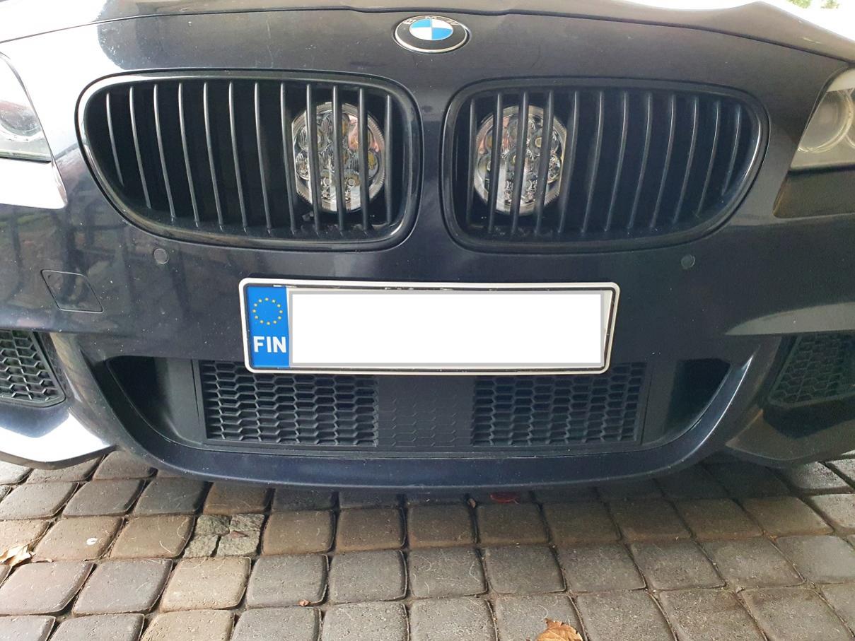

                #112
                Tässä oma versio. Valona tämä, https://www.lumise.fi/lisavalot/led-.../p/8020103010/
                Toi puskurin muovi on vaan niin letkua, että saattaa joutua laittamaan sivuilta pienet lisäraudat valolle. Täytyy nyt kokeilla miten se ajaessa käyttäytyy.
                Juurikaan korkeampi valo tohon normipuskuriin ei mahtuisi. Sen verran matala toi väli on. Johdon veto oli helppo kun oli sisälokari pois kun odottelen uusi jousia.
                Alaritilän otin kokonaan pois ja leikkasin vain päädyistä sopivat palat reunoihin.

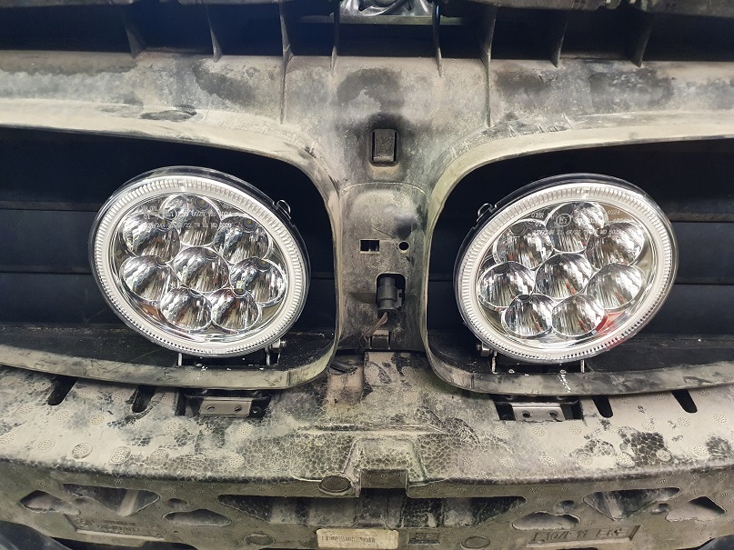

                  Itse asensin valot (Purelux Road 524 + johtosarja) munuaisten taakse. Kiinnitys L-kulmilla suoraan puskurin alumiinipalkkiin.
                  Eli irroitin koko puskurin kuoren ja alupalkin suojana olevan styroxin, jälkimmäistä täytyi vähän loveta kiinnikkeiden vuoksi. Johtosarjan releen kiinnitin moottorinohjauksen kotelon viereen ja herätteen releelle otin oikeanpuoleisesta johtosarjasta, siis kelta/punaisesta piuhasta. Autossa on tavalliset xenonit. Maadoitus miinuskäpälän alle ja syöttö pluskäpälän alta. Johtosarjan plus -johtoa piti vähän jatkaa, jotta se ylettyi perille. Tehokasta työaikaa operaatioon kului 7h.

                    Originally posted by >Jon1< View Post
                    W light storm10 itsellä asennettuna munuasten taakse.. aika tiukka paikka laitella kaihtimien takia vaan sinne mahtu. Asiallinen valo leveä keila ja näyttääkin ihan tarpeeksi pitkälle
                    IMG_20191205_122927 by Joni Nuutinen, on Flickr
                    IMG_20200111_195214 by Joni Nuutinen, on Flickr
                    millaiset kiinnikkeet rakentelit valoille?
                    tilasin omaan f06 lisäpitkät ja ajattelin munuaisten taakse ne laittaa.

                        #116
                        Lattaraudasta hitsailin semmoset T muotoset kiinnikkeet ja puskurin runkoon pulttasin kiinni
                          ok. laitoitko ylätuet? jos niin mihin korin puolella kiinni?
