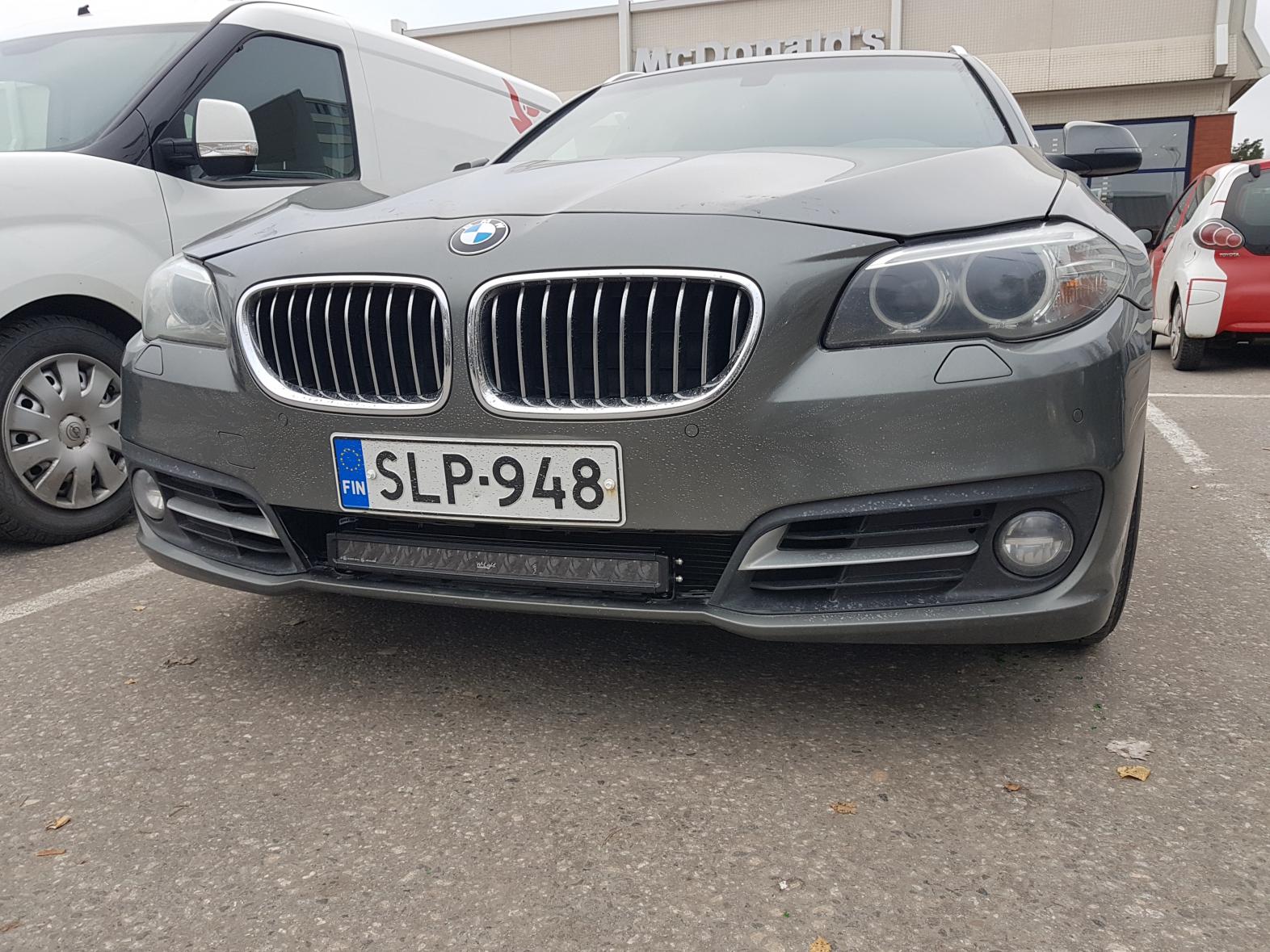

    laitoin puskurin ritilän taakse led lisävalon. ainut mikä on huono siinä nii jää aika alas se valo. mut näyttihän tuo kuitenkin yllättävän hyvin valaisevan tietä
    [ATTACH]145965[/ATTACH]
    Hyvältä näyttää

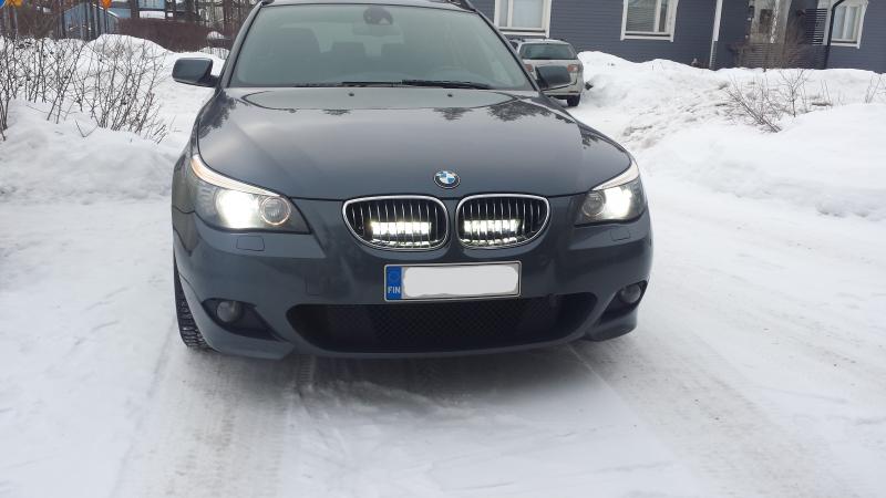

    Edellisessä kulkineessa oli tällainen asennus ja vähän ajatellut tähän F11 samanlaista. Tilaa on ainakin enemmän kuin E61:ssä. Toki joutuu luopumaan niistä läpistä munuaisten takana. Valoina on SAE SEEKER X10.

      Tuolla munuaisten takana on kyllä huomaamaton ja hyvällä korkeudella. Itsellä oli myös vakavasti harkinnassa aukottaa munuaiset, mutta päädyin tällä kertaa yhteen leveämpään valotankoon.

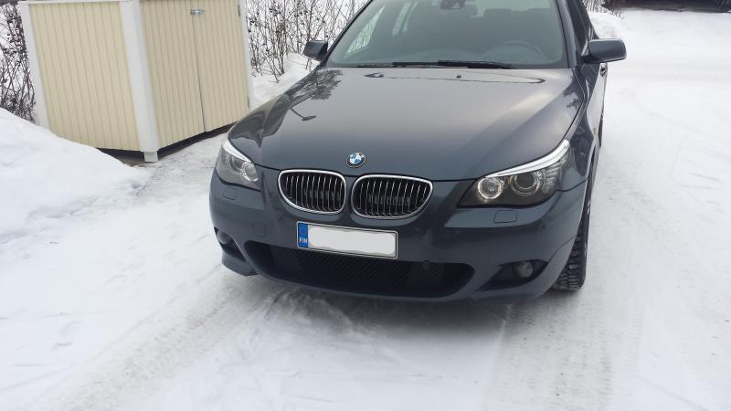

                        Laita kuva vielä suoraan edestä ilman pitkiä päällä
