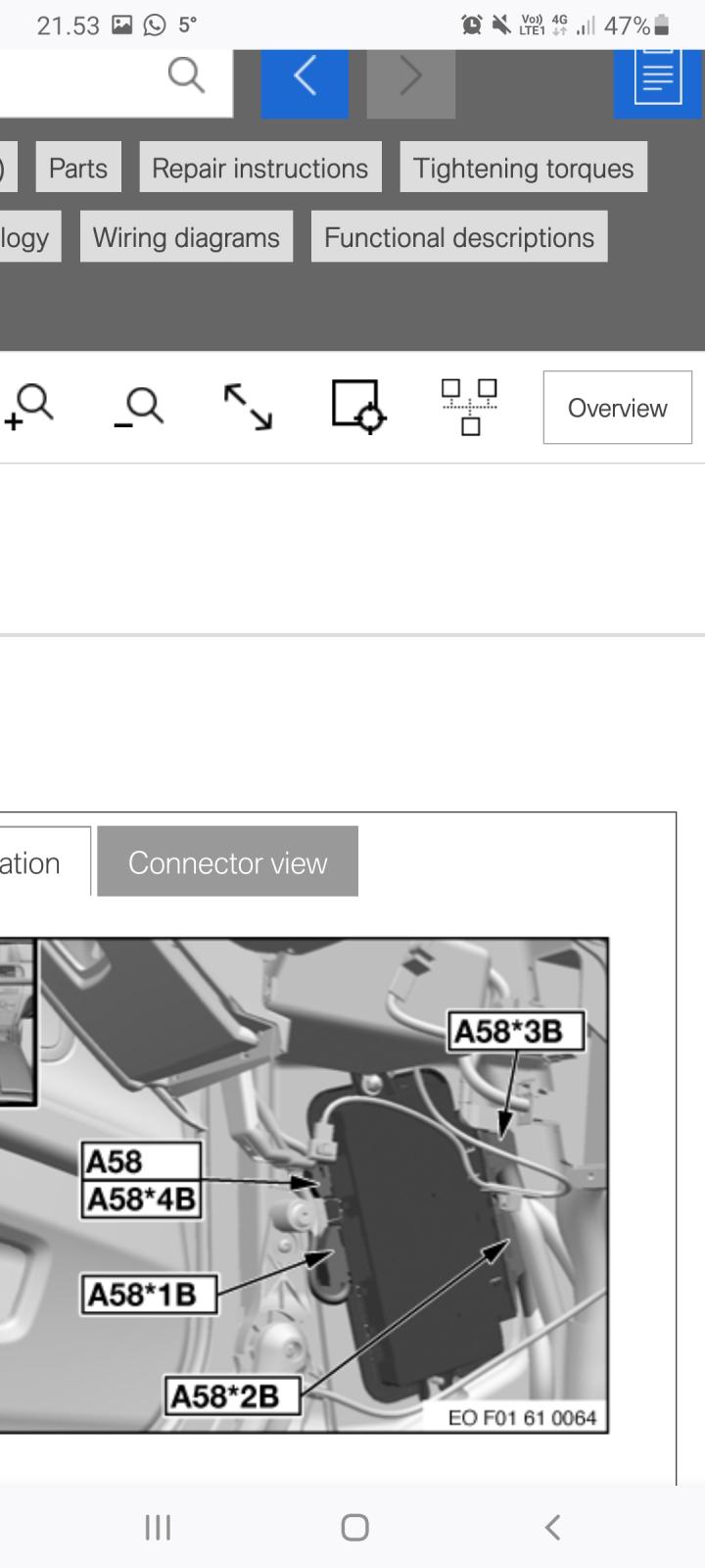

                    #129
                    Tyhmä kysymys. Kun kyselin tossa lisäpitkien asentamista täys adaptiivisten led valojen rinnalle, niin tosiaan mainittiin tuo Cannect m8 boksi jolla saisi toimivan herätteen. No, näin tapahtui, lisäpitkät saavat herätteen ja palavat kun laitan pitkät päälle. Mut eikö tällä boksilla saa kytkettyä niitä niin, ettei lisäpitkät syty jos käyttää automaattiasentoa ja auto kytkee esim oikeanpuolimmaisen valokeilan pientareelle? Koska mulla syttyy lisäpitkät nyt joka kerta kun mittaristossa syttyy pitkien valo, esim em. tapauksessa :think Mitähän mä oon ymmärtänyt väärin?

                      #130
                      Kerran ei kukaan osannut snaoo parkkijohdon väriä nii aikani mittailin ja nyt sain lisävalon parkin toimii joten kuten.ainut vaan että ovet kun laittaa lukkoon niin parkki jää hetkeksi palamaan ja sit sammuu muutaman sekunnin päästä.

                          #132
                          Etu umpiolta sitä parkki signaalia et löydä analogisena. Ainoa vaihtoehto on kokeilla takavalojen ohjauksesta ottaa heräte FRM-modulin liittimen läheisyydestä.
                          Päivä-ajovalomoodissa toki eivät pala jossei koodailtu palamaan.
