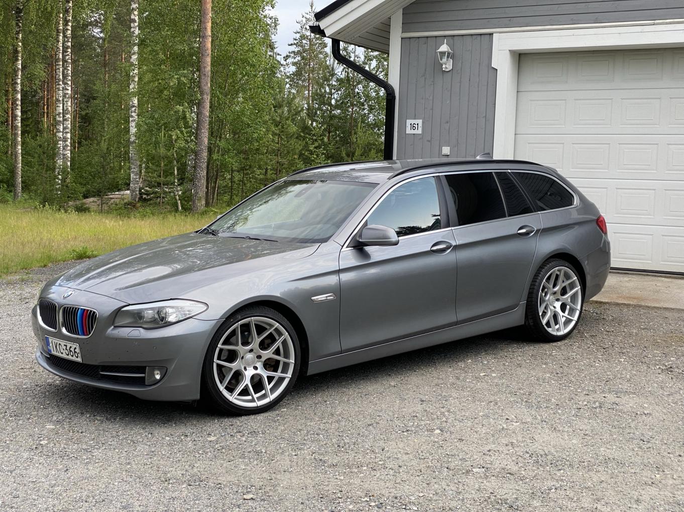

                                #645
                                Oman kulkineen alle löytyi Haxerin vanteet. Edessä 9 tuumaa leveät ET 35 ja takana 10 tuumaa leveänä ja ET40. Rengastuksena edessä 245/35/20 ja takana 275/30/20. Autossa on vakioalusta.
                                Hyvin mahtuu pyörimään ja ajomukavuus on paljon parempi, kuin aluksi luulin. Aivan eri tarkka ajaa tällä rengastuksella, kuin alkuperäisillä 17 tuumaisilla renkailla.
