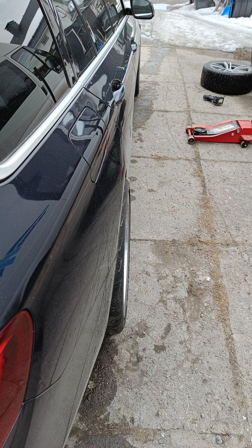

        Kuvassa on 285/30r20 federal 10" leveenä alla. Et24
