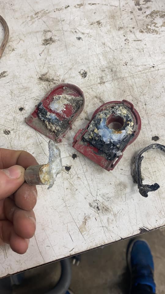

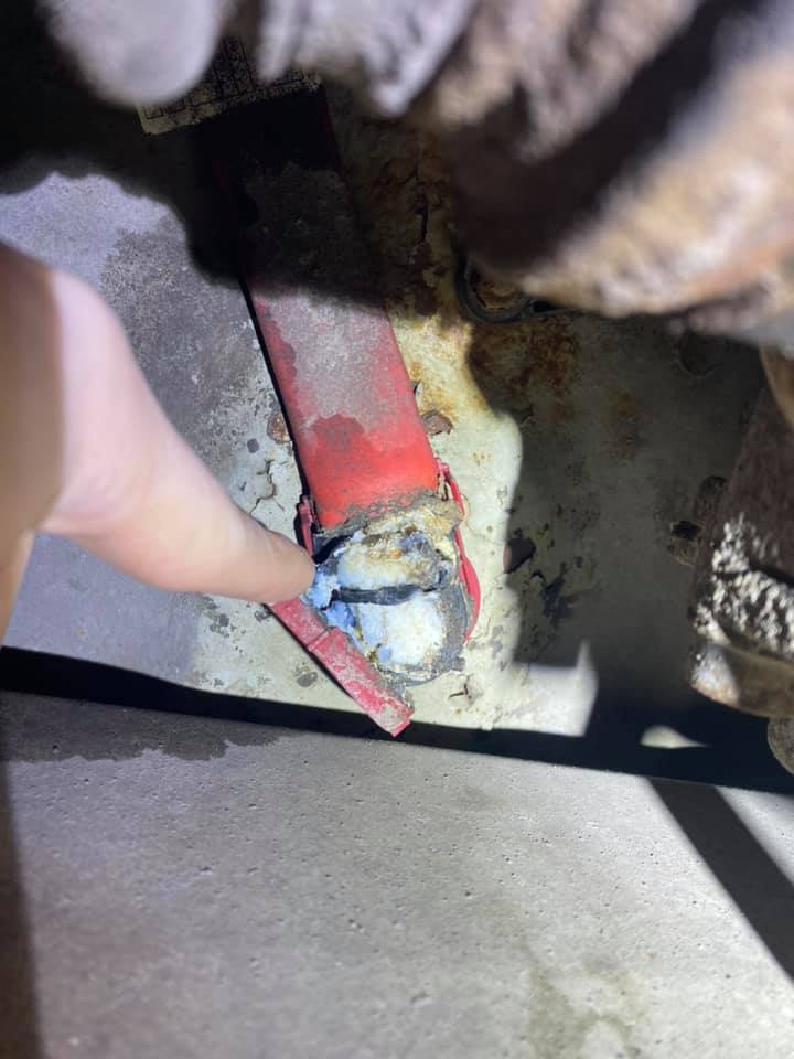

    Allekirjoittaneella on Ruotsista tuotu 290tkm ajettu -11 F11.
    Kosteus pääsee liittimen muovikotelon sisälle ja hapettaa päävirtakaapelin poikki. Oireena oli ettei jaksanut startata ilman apuvirtaa ("Ignition fault...")
    Akun navoilta lepojännite 12,4V ja moottoritilan navoilta 8,5V.
    Tähän ei löytynyt netistä oikein mitään korjausvinkkejä, mutta tuossa alla muutama:
    • uusi kaapeli 77tkm ajetusta purkuautosta Latviasta ~80€ sis. rahdit. Kaapeli on sama oikealta ja vasemmalta ohjattavassa autossa.
    • uuden kaapelin liittimen muovikotelon tiivistys esimerkiksi nestemäisellä sähköteipillä: https://www.karkkainen.com/verkkokau...en-sahkoteippi
    • Pakoputkea, kardaania ja tankkia ei tarvitse purkaa irti. Purkuvaiheessa riittää, että ottaa tankin irti apukuskin puolelta ja myös kardaanin päältä.
      Itse kiilasin tankin ja pohjan väliin jääkiekon pönkäksi. Johtosarjan saa siten juuri ja juuri pujoteltua pois paikaltaan.
    • Päävirtakaapeli irti moottoritilan plussanavasta (1kpl 13mm mutteri). Sen jälkeen apukuskin sisälokari irti, lokarin takaosassa olevat muoviläpivienti ja pissapojan putken kannake irti ja sen jälkeen vetää paksuimman päävirtakaapelin pois moottoritilasta.
    • Varaudu umpiruostuneisiin pienempien plussakaapelin läpiviennin 3xM6-pultteihin päävirtakaapelin vieressä. Jos ja kun katkeaa, niin poraa uudet läpipultit kabiinin puolelta ja laittaa niihin rosterimutterit.
