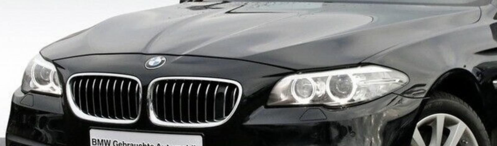

    Mistä tietää, että xenonit?
    Myyjä sanoo, että bi-xenon. Vinkooderi ei sano mitään eli ei lue ” S522A Xenon Light ”
    VIN: G274000
    Liitteenä kuva. Eli onko Xenon ja mistä sen näkee jos on?
    Autossa:
      VIN: G274000
      Autossa:
      S5AC - High-Beam Assistant
      S524 - Adaptive Headlights
      Jos on adaptiiviset valot, niin ne on xenonit.
      Noi adaptiiviset toimii kyllä hienosti, (jos on uudempi kuin 2012)
          Itsellä 2015 ja tuossa 2012 se automatiikka toimii eritavalla
          Jarppa
          Kiitos! Joo F11 LCI 530d.
                VIN: G274000
                F-sarjalaisissa facelift-malleissa ei enää ole varustelistalla xenonvaloja, koska niistä tuli vakiovaruste. Vastaavasti pre-lci malleissa merkintä S522A vielä on, koska autoa sai myös halogeeniumpioilla.
