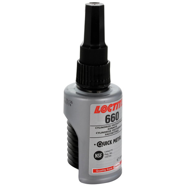

                            Tuossa vielä loctite mikä on tarkoitettu booreille ja lähtee auki hiukan lämpöä tarjoamalla.
                            After some discussion with a ZF drivetrain expert at BMW HQ, they recommended to use Loctite 660 on flanges with mild wear, because it's designed to replace air gaps in splined shafts.
                            Vibration protection is the goal to save the output flange.
                            Mutta eipä näytä olevan aivan ilmaista ainetta tuokaan. Kai tuohon muutkin aineet käyvät.
                            https://www.ikh.fi/fi/laakerikiinnit...l-50ml-hk66045
