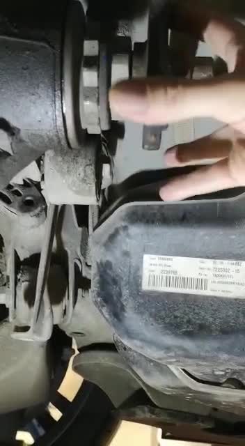

                          Omassa autossa perästä kuului nopeuden muutoksen mukana jonkinlaista ääntä. Videolla vauhtia taisi olla noin 100km/h tms. Kaippa siellä on normaalia kulumaa, mistä ei kuitenkaan ole muuten mitään haittaa. Tuosta sekavasta videosta saa varmaan selvää sen verran.
                          Tuossa oli vielä kaverin autosta muutamien vuosien takaa video, missä oli laippa käynyt väljäksi. Myös tämä ei tullut esille ennen liitoksen avaamista.

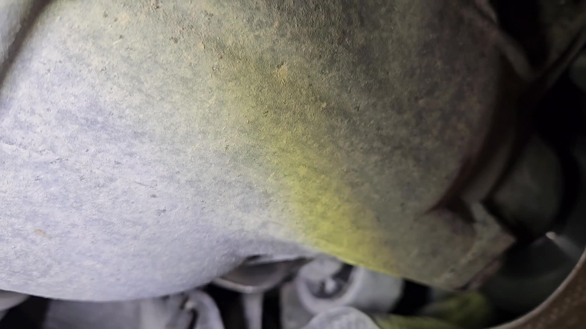

                                Tuli vaihdettua renkaat tuossa ja samalla katsoin mielenkiinnosta tuon vanhan renkaan minkä epäilin aiheuttavan täristämistä. Se ei pyytänyt kuin vaatimattomat 50g lisää painoa. Se oli siis jostain syystä epätasapainossa.
