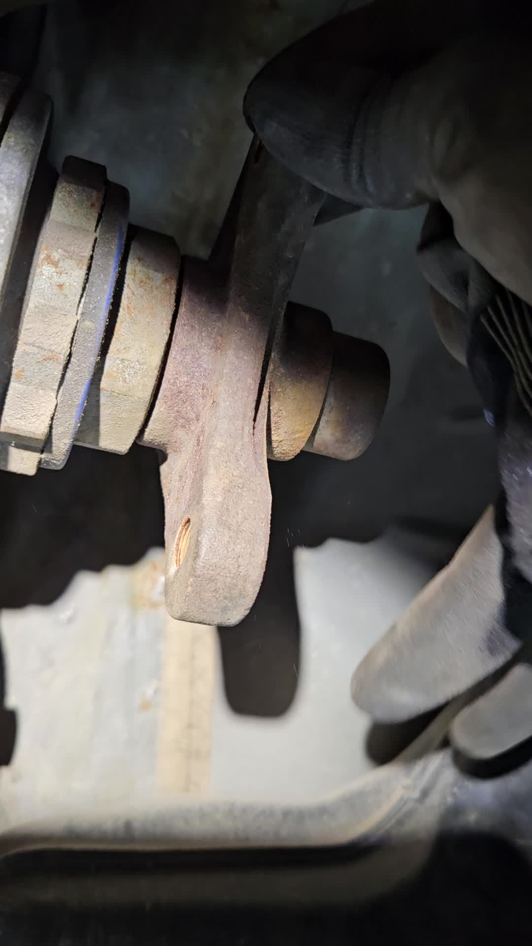

                      Jahas, kaippa se on otettava härkää sarvista ja kurkattava itsekin että miltä tuo kardaanin boorilaippa näyttää. Nyt on tullut vahva epäilys että jostain tulee jonkinmoista jyrinää jossain tuossa 80 km/h paikkeilla. Mielestäni jyrinän määrään vaikuttaa myös kaasun asento ja sitä tulee enemmän aivan pintakaasulla.
                      Hommasin nyt myös loctiten 660 liiman ja aktivaattorin. Tuo liima tarvitsee aktivaattorin.
                      F11 535dX LCI
                      • fraatti
                        • 4676
                        #56
                        Jahas, sinänsä ei kovin paljoa yllättänyt että laipasta löytyi myös välystä. Tämä olisi pitänyt ottaa vaan auki jo aikaisemmin. Jotenkin tuntuu että tämä on herkästi monen auton kohtalo ennemmin tai myöhemmin.
                        Tuossa video klapista. Onneksi ei nyt kuitenkaan niin paha kuin tuossa saksalaisen ukon videossa. Huonompi tuo oli kuitenkin kuin ajattelin.
                        Tuli tuossa mieleen että voiko tuonne boorin sisälle päästä kosteus joka muodostaa ruostetta ja sen jälkeen alkaa tuo kuluminen. Kaikki tuo irronnut muhju jää lopulta mutterin reunoilla olevaan vaseliiniin kiinni.
                        Sotasuunnitelmana olisi nyt laittaa aktivaattori molempiin booreihin ja sitten liima perän booreihin. Kardaanin ajattelin kiinnittää ensin eteen ja sitten taakse ja samassa rytäkässä laittaa sitten myös keskilaakerin kiinni. Ajatuksena tässä että että kardaani pitkänä pötkönä mahdollisesti antaa paremman ohjauksen laipalle ja sillä olisi mahdolisesti saavutettavissa parempi linja laipalle. Ajattelin että jos pelkän laipan liimaa niin se voi jäädä johonkin suuntaan hiukan vinoon.
                        Nähtävästi tämä on sellainen paikka mikä kannattaisi käydä läpi ennaltaehkäisevästi ja viimeistään sitten kun ensioireet jyrinästä alkavat. Itse olen epäillyt vikaa jo pari vuotta. Tosin autolla on tullut ajettua nyt vähän vuosittain. Mittarissa on nyt 240tkm. Suomen suolapaska on purrut myös hyvin alustanosiin ja alkuun ajatuksena oli ottaa pakoputki kokonaan irti. Se jäi kuitenkin haaveeksi kun etupään laipan pultit olivat niin heikossa kunnossa. Jos pakoputkea meinaa käyttää irti niin kannattaa varautus uusilla pulteilla ja tiivisteellä. Itse laskin vain putkea alas ja mutteria avattaessa nostin sen takaisin ylös.
                        Samalla vaihtuu molemmat kumilimput, kardaanin päiden kumipuslat ja kannatinlaakeri. Kannatinlaakerissa näytti olevan myös sivuttaisvälystä hiukan, vaikkei se pyöritettäessä ääntä pitänytkään. Tuskin menee hukkaan senkään vaihto.
                        Kardaanin iso mutteri oli huolelle kiinni ja kukonjalka-avain antoi periksi väännettäessä. Kiristys 120Nm, auki varttikierros ja 85Nm perään. Kardaanin limppujen pultit 55Nm ja 90 astetta.

                          Laipasta ei näin ulkonäöllisesti olisi osannut heti sanoa että siinä on välystä. Omasta mielestä laipassa oli enemmän kulumaa, mutta myöskään perän boori ei ollut enää virheetön.

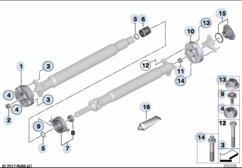

                            Millä tuo laippa on kiinni perän boorissa ?
                            • fraatti
                              • 4676
                              #59
                              Kiinnitys on tuollaisella kokonaisuudella. Mutteri on kierteellä kiinni laipassa eli avaussuuntaa apoessa asia on helpoin hahmottaa kun ajattelee että mutteri on kiierrettynä normaalin kätisellä kierteelle tuohon laippaan kiinni. Mutteri on malliltaan soikea ja sen menee pujottamalla tuon toisen isomman mutterin sisään.
                              Tuon avaamisessa meinasi usko loppua. 50mm kukonjalka-avaimen avainväli venähti ja avain pyörähti tyhjää. ilmeisesti kuitenkin mutteri aukesi sen verran, että isolla jakarilla ja jatkovarrella sai tuon pyöriteltyä loppuun auki samalla kuumailmapuhaltimella laippaa lämmitellen. Virallisesti mutteri pitää vaihtaa uuteen avatessa. Syy lienee kierteessä oleva liima.
