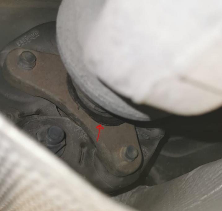

    Kumilimpulle silmälaakeri on liian ulkona joten sitä täytyy koputella syvemmälle.
    Booriin ja perän booriliitoksen ison mutterin juureen puhdistuksen jälkeen:
    Lubricating grease Optitemp HT 1 LF
    50 g,
    Tube
    83230417754

      Tuossa boorit on siloteltu jakolaatikon laipasta mutta eiköhän se mekanismi ole aivan sama molemmissa. :think
      Näitä nimenomaan on sattunut useita omallekkin kohdalle.

            Joo, bemari suosittaa vetonivel rasvaa tuonne. Omaan autoon laittaisin silti loctiteä. Varsinkin jos on epäilys että tuonne on jo muodostunut jo välystä. Ei tuota normaalisti kuitenkaan koskaan avata ja jos tarvii avata niin siihen ei lukitteenkaan kanssa ole mitään estettä. Proseduuri kulkee vain hiukan eri tavalla.

              Tuossa kaverin autossa oli kyseessä perän laipan boori. Vastaavia booreja on mennyt myös jakolaatikon laipasta rikki. Jakolaatikkoon saa korjausosana uuden laipan. Perään ei vaan se vaatii joko purkuosan (kardaani/perä riippuen missä on laippa) tai uuden perän/kardaanin.

                  Korjaamosetä oli sitä mieltä, että perä sieltä on antautunut. Kävin sitä alapuolelta itse katsomassa ja siellä oli tuollainen "suoja" irronnut. Kuulemmma kardaani pyörii vapaana, mutta voiko kardaaninlaipan boori olla "heikompaa", kun perän vastakappale? Eli jos toi kardaani ruostuu ja perä pysyy kunnossa? Onko jotain läpileikkauskuvaa koko yhdistelmästä?
                  Korjaamo käski selvittää jostain uusi perä, koska suomessa ei ole heidän mukaansa.. (vaikea uskoa, toki voi tottakin olla). Toi hinattiin ekalle pajalle, joka oli "ok", mutta näytti kohtuu nyrkkipajalle, joten mahtaako hekään tietää varmuutta ilman purkamista. Oli kuulemma siis selvä, että perä on paskana... Mielessä kävi kiikuttaa toi sieltä pois, mutta olkoot nyt hetki siellä.

                      Perässä oleva boori on kestävempi kuin laipassa oleva. Siksi laippa antautuu ensin. Tässä joku kuva missä se on siloteltu loppuun saakka. Jos perässä on boori ehjä ja löydät jostain perän josta saa pelkän laipan niin sekin käynee. Niitä ei vain ole irtaallaan missään myynnissä. Perän tyyppi lienee 225 AL ja välitys lienee 2.81:1.
