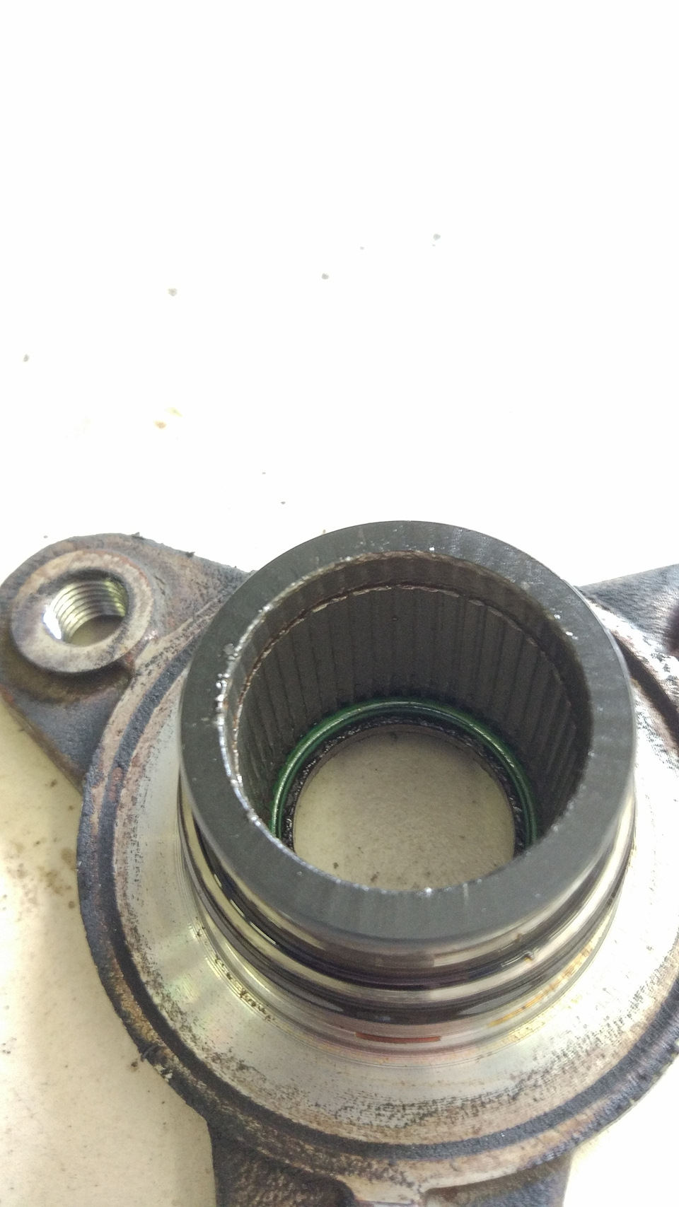

            Joo oli todella lujassa toi M50-mutteri, Biltemasta hain jotain 16€ maksavan kiintoavaimen siihen.
            Mutta ei omassani ollutkaan mitään vikaa Laipan eikä akselinkaan booreissa vaikka alkutilanne oli tälläinen: https://www.youtube.com/watch?v=EIXa...hannel=spautio
            Ihan täydessä iskussa olevat boorit kummassakin jota ihmettelin.
            Tänään (eilen) ennen kaatosateita ehdin puhdistelemaan boorit ja kierteet mutterista ja laipasta ja koeasensin sen oikein niin ei minkäänlaista välystä tullut laipalta enää, ja peränkin välys on ihan kuten kuuluu.
            Olisikohan jokin insinööri asentanut tuon niin ettei ollut ymmärtänyt laittaa kunnolla sitä pienemmän mutterin soikiopäätä sisälle isomman mutterin kohtaan tms?
            Ehdin jo tilaamaan Nimarkilta tuollaisen setin: https://www.nimark.fi/buy/febest_set008/
            No tuosta voi ainakin verrata puuttuuko omastani jotain tiivisteitä tai muita jostain välistä, ei pitäisi puuttua.
            BMW:n ohje olisi kait että Loctiten &48:aa sinne booreille, ja sitä toki laitan, mutten laita kyllä mitään lukitetta siihen pienempään mutteriin, ja isompaa ei taida tarvita avatakaan kun ei ole mitään ongelmaa takaperässä?

                  Joku tuossa sun yhtälössä ei nyt täsmää mitä videosta näkee. Boorissa on oltava väljää, jos laippa heiluu videossa näkyvällä tavalla.
                  Jos mutteri asennetaan väärin, niin silloin olisit saanut jo alkujaankin laipan vetämällä pois. Mutteri ei kiristä laippaa aivan boorin pohjaan asti, vaan se jää vajaaksi. Jos työnnät laippaa boorille ilman mutteria, se menee pidemmälle kuin asennettaessa oikein mutterin kanssa ja välys poistuu.
                  Kokeilepa ettet paina booria aivan pohjaan saakka että paljonko siellä on sitten välystä.
                  Alkuperäinen ohje on vaihtaa se 50mm mutteri liiman takia. Siellä näyttää olevan punaista liimaa missä on niitä liimapalloja joukossa mitkä rikkoontuvat kun mutteri kiristetään.
                  BMW alkuperäisen ohjeen mukaan sinne booriin ei laiteta mitään väliin. Täällä ketjussa mainittu bnw ohje oli johonkin muuhun korimalliin ja siinä liima laitettiin väliin kardaanin kielinän takia.
                  Ilman boorissa olevaa sopivaa liimaa, tuo sun tilanne ei muutu alkuperäisesti mihinkään.

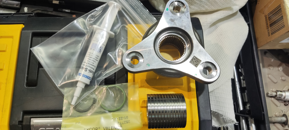

                        No nyt on uudet holkit molempiin päihin, sikäli mikäli tuo sopii eteen: https://www.motonet.fi/tuote/kardaan...roduct=18-4291
                        Motonetin mukaanei sovi mutta mitä muualta googletin niin saattaa hyvin sopiakin.
                        Tosin ei siinä vanhassa etupään keskitysholkissa näytä tönärin mukaan eikä kadaania paikallen sovittamallakaan sellaista välystä kuin takapäässä.
                        Liiman vaihdoin Loctite 660:een, IKH:lla ei ollut aktuaattoria mutta myyjän mukaan ei tuo sitä tarvitse, oli noiden liimojen edustaja pitänyt jotain koulutusta ja oli sanonut että se vain npeuttaa kuivumista, ja sitä olisi tarkoitus laittaa vastinkappaleeseen ja liimaa toiseen vastinkappaleeseen.
                        On siinä laipassa ilman mutteria kyllä välystä, muttei niin pahaa kuin mitä oli videollani, ehkä se mutteri on ollut löysällä ja ruostunut sitten kiinni siihen kohtaan tms.
                        Samoin etulaipassa eli siinä jakolaatikon laipassa on vähän välystä, kait sinnekin voi tuota liimaa laittaa, ja värkätä sinne vaikka kuperilevystä ohut shimmiprikka ennen kiinnityssokkaa?

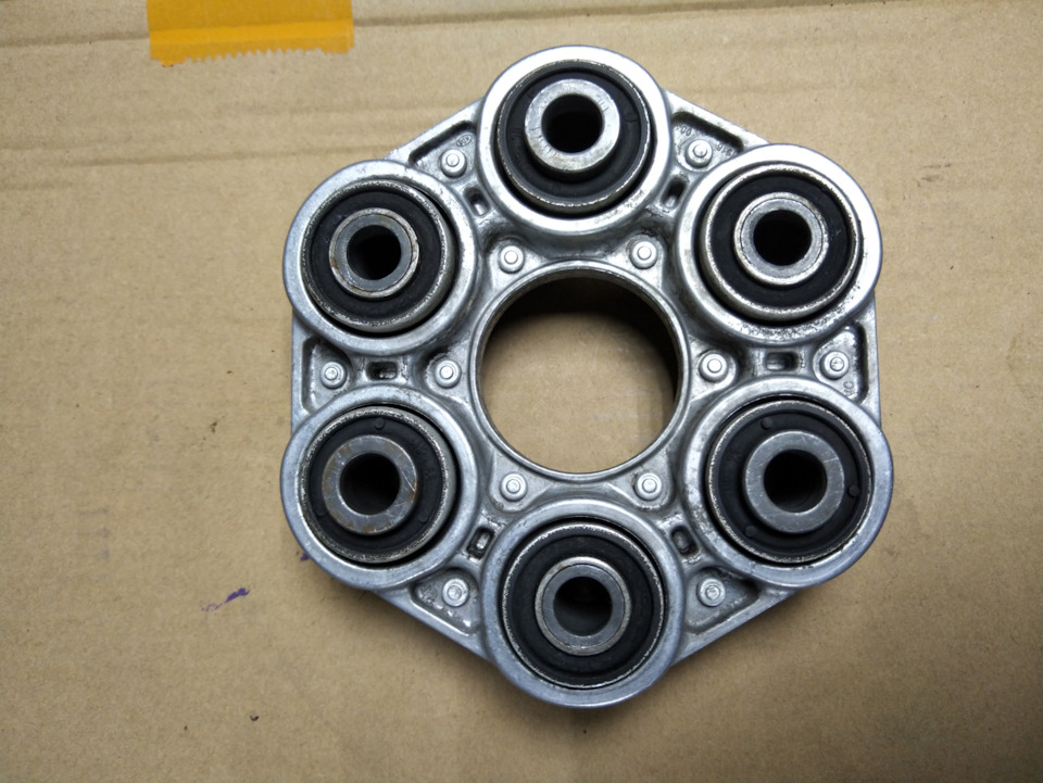

                          Mulla oli siis kaksi vikaa, joista toinen ilmestyi vasta laipan vaihdon jälkeen(vuotava suutin) ja luulin että se myös johtuu laipasta koska se alkoi miltei heti laipan vaihdon jälkeen. Laipan liimauksella ja laipan vaihdolla oli molemmilla samanlainen vaikutus enkä huomannut niissä eroa keskenään(tietynlainen tärinä poistui). Laipan liimaus oli myös onnistunut vaikka luulinkin että liima on pettänyt. Kestosta ei tullut kokemusta.
                          Liimauksen jälkeen laipan irroitus sujui helpommin kuin alkuperäisen kiinnityksen, joten ainakaan tässä tapauksessa liimaus ei vaikeuttanut sitä. Kuumailmapuhaltimella tosin tuli lämmiteltyä laippaa ainakin 5 min, jotta se olisi mahdollisimman kuuma. Katselin ir-mittarilla lämpötilaa ja se ei tuntunut enää nousevan tuosta lämpötilasta minkä mainitsin jossain viestissä.
                          Etupäästä(vaihdelaatikon pää) en ottanut laippaa irti, mutta siinä ei tuntunut samanlaista välystä.
                          Kardaanissa oli kaksi erilaista puslaa. Voi olla että kaikissa autoissa ei ole samanlaisia puslia, mutta tuolta sivustolta voi tarkistaa millaiset omassa on.
                          Takimmainen
                          Etummainen, eroa on ainakin pituudessa.
                          50mm avainvälillä olevaan mutteriin löytyi jostain syystä kaksi eri kiritystapaa, suoraan 100Nm tai ensin 120Nm, löysäys varttikierrosta ja sitten 85Nm.

                            Kiitokset neuvoista, olipa kyllä kulunut se vanha takapään keskitysholkki, uusi (Febi Bilstein eli keskinkertaista laatua) on aika tiukka karaanin ohjaintapille, jotain rasvaa sinne on syytä laittaa.
                            Omassamme on kanssa ollut kaikenlaista tärinää ja jurinaa, jokainen renkaanlaakeri oli enemmän ja vähemmän huonoja, etupään puslat olivat aika perstuneet, jne. Vielä on vaihtamatta oikea etuvetari ja eteen oikeanpuoleinen reaktiotukivarsi, siihen uusin vain puslan kun pallonivel vaikutti aika jämäkältä, puslassa oli jo halkeilua.
                            Tuo on tärissyt 110-130km/h nopeuksilla, ja se tärinä on siirtynyt oudosti välillä taakse ja välillä eteen niin että ratissa saakka tuntuu tärinää, en tiedä voisiko tuollainen väljänä kieppunut kardaani aiheuttaa tärinöitä rattiin saakka, vähän epäilen.
                            No luulisi että takapään tärinät helpottaisivat tolla liimausjutulla ja uusilla keskitystapeila + kumilimpuilla.

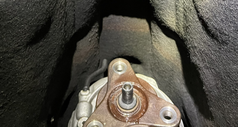

                              Saakohan sen jakolootan pään laipan shimmata kuinka välyksettömäksi?
                              • fraatti
                                • 4676
                                #105
                                Tuskimpa se välys sinne etupäähänkään kuuluu.
                                Näköjään jakoaskin päästä voi lähteä myös boorit kävelemään.
                                https://www.drive2.ru/l/480409341720003046/
                                https://www.drive2.ru/l/650908410815974670/
                                https://www.drive2.ru/l/658847159646431223/
                                https://www.drive2.ru/l/698206927141753256/
                                https://www.drive2.ru/l/667030000058252230/
                                Tuolta löytyvän kuvan mukaan shimmejä on 0.1mm välein.
                                https://www.drive2.ru/l/647751163176829613/
