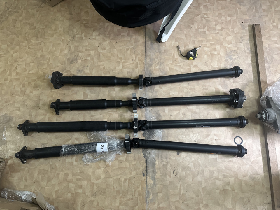

                  Nyt auto kulkee värinättömämmin kuin koskaan sinä aikana mitä se on mulla ollut. Suorastaan sukkasilteen. Se oli noin 160tkm ajettu kun ostin sen 6,5 v sitten. Samoin auto on nyt hiljaisempi sisältä.
                  Eräs juttu mikä tuossa poistui myös oli "tärinä" eco-pro päällä kun moottorin kierrokset putoavat tyjhjäkäynnille ja auto vain rullaa eteenpäin. Luulin että värinä tulee moottorista, mutta se tulikin kardaanista.
                  Toinen jännä juttu on myös että nyt vaihdot tuntuvat pehmeämmiltä. Luulen että se johtuu uusista kardaanin kumilimpuista, jotka ovat elastisempia.
                  Pieni takapakkikin remontissä kävi. Ensimmäisellä koelenkillä jarruun koskettaessa kuului jonkinlainen kiinnikrahnaaminen ja ääni muuttui noipeuden mukaan. Moottorijarrulla ongelmaa ei ollut. Pakoputken suojapelli oli hiukan taittunut jotenkin ja se otti kiinni kardaaniin kun perämurikka pyrki muuttamaan hiukan asentoa jarrutettaessa. Ilmeisesti perä muuttaa asentoa jonkinverran tuolla auton alla eri tilanteissa, joka lisää myös vääntöä mikä kohdistuu tuohon booriin.
                  Aika näyttää sitten kestääkö liima vai ei tuossa omassa kotterossa. ​

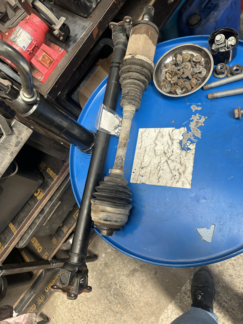

                  Vastaan tuli myös jonkun Ukrainalaisen tarina värinöiden metsästämisestä. Siinä on tehty nerokas laite ilmaisemaan tärinää. Kielestä en ymmärrä mitään, mutta chrome osaa kääntää.
                  Наконец, 10 тыс.км пробега спустя, появилось желание продолжить историю борьбы с вибрацией описанной в Прологе этой судя по всему многосерийной эпопеи. Увы, на данный момент, добился совсем незначит…
                  Herra on myös repinyt etuvetarit ja etukardaanin irti metsästäessään värinää.
                  В поисках источника вибрации — выпилил передние привода и передний кардан) Решил, что оптимально будет использовать дешманские наружные гранаты) Вибрация конечно никуда не делась))) но в комбинац…
                  Ja taisi siinä takanavat ja vetaritkin vaihtua.
                  Наша песня хороша, продолжаем. Уже скорее для себя, так как начал путаться) Дальнейшая борьба с вибрациями согласно плану описанному тут: Акт 1 1. Купить БУ кардан Купил первый попавшийся на Eba…
                  Ja kaikki muu kilke
                  Вибратор на дрожжах (колесах): Повесть с неизвестным количеством актов. Пролог Безумно хотелось угадать с первого раза и сделать запись о героической Победе…но увы, уже три серии, пусть и короткие))…
                  Ja taisihan tuo suunnitella CV-nivelenkin värkkäämistä takapätkään. Melkoista touhua. Tuosso on myös mainittu kommenteissa että boori pitää saada suljettua kosteudelta liimalla.
                  [Автор не является профессиональным механиком, не собирается быть последней инстанцией и не планирует нести ответственность за ваши действия.] [Данный пост является своеобразным ответвлением деятельн…
