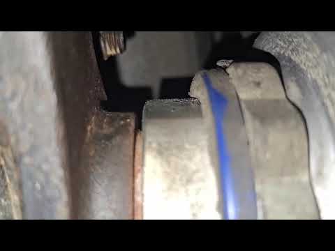

        Niin se vain itsellekin ilmestyi jokin voimansiirtoon liittyvä ongelma. Tämän ketjun lueskelin läpi ja monilta osin sopii omiinkin kuvauksiin. Potilaana on F10 535xd LCI -14. Mulla alkoi tuossa tulemaan sellaista ehkä aivan pientä vapinaa. Tavallaan renkaan pieni epätasapaino on isompi juttu tärinä, joten en silla lailla ollut siitä huolissani. En tiedä liittyykö edes tähän, mutta kardaanioireiden kanssa on tärinästäkin usein puhuttu. Seuraavaksi alkoi ilmestymään sellainen fiilis, että aivan kuin jokin välys olisi voimansiirrossa taikka vastaavaa, mutta sellainen välyksenomainen ilmiö, kun sopivasti herkuttelee pienellä kaasulla veto on ja off. Varsinkin kaasun nostaminen sopivasti sai aikaan ilmiön. Koitin jo silloin nostaa auton ylös ja vähän katsella. Kardaania jakolaatikon päästä pyörittäen siinä tuntuu kiertosuuntaan välys. Laitoin sitten puhelimen kuvaamaan taakse lämpösuojan väliin ja pyörittelin kardaania. Samalla huomasin, että ainakin se taaempi kumilimppu on vaihtokunnossa.
        Tässä video:
        Jossain on siis välys, mutta onko tuo normaali perän välys vai onko pian tilanne, että kannattaa uutta perää lähteä metsästämään. Öljyä siellä on oikea määrä ja molemmat vetoakselien lähdöt on ainakaan käsin repimällä klappaa yhtään. Sen mitä lämpösuojan välistä pääsee kokeilemaan, niin ei pinjoniakselikaan ole väliä, mutta hyvin ei pääse testaamaan.
        Tuntuu, että ilmiö pahenee tässä aikaa myöden. Sitten varsinkin, jos ajaa pitkään vaikka kärry perässä tms. ja siitä sitten kokeilee, niin jotain on selkeästi vialla. Esimerkiksi tyhjäkäynnillä ajaa hiljaa ja tekee tiukan kaarroksen, niin tuntuu kuin hampaat hyppisi yli jossain perässä tai vaihdelaatikossa. Fiilis on vähän kuin, että tämä hajoaa tähän paikkaan. Kuitenkin sitten taas, kun lähtee ajamaan, niin vauhdista ei oikeastaan mitään. Kovin rajuja kiihdytyksiä en ole ottanut, mutta kuitenkin peräkärryn kanssa ohitellut ja mennyt reipasta vauhtia, että ei aivan sukkasillakaan ole menty. Kuitenkin taas eilen tuntui, että hyvä, jos tällä kotiin asti pääsee, kun ns. pihapyörittelyssä se voimansiirto nypyttää. Nyt kun auto on jähtynyt kunnolla voimansiirron osalta, niin ilmiö on käytännössä poissa. Vaikka miten koittelee, niin ei sitä oikeastaan huomaa. Outo varsinkaan ei huomaisi mitään ihmeellistä ja itsekin pitää tunnustella, että onko täällä yhtään mitään välystä. Mikä siis tekee tämän ilmiö, kun se esiintyy vain ajon jälkeen.

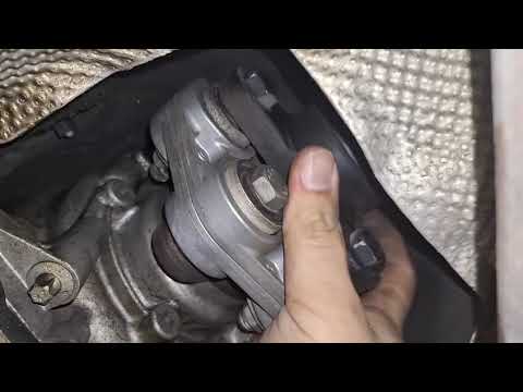

        Taas kuitenkin kiinnosti, että miltä siellä alla nyt näyttää, joten auto ylös. Nyt selkeästi jakolaatikon laipassa on pieni välys. Melko minimaalinen, mutta välys kuitenkin. Eli varmaan se kannattaa ainakin tilata, kun niitä ilmeisesti saa uusia. Lisäksi tuo alumiinilimppu olisi tarkoitus vaihtaa kumiseen. Tässä pari videota lisää tältä päivää.
        Jakolaatikon päästä kardaanin heiluttelu:

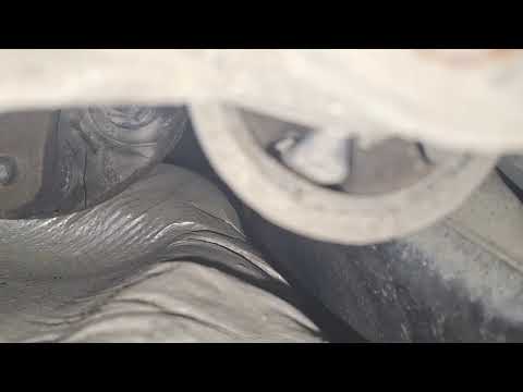

        Perän laippa kuvattuna, kun kardaania kääntelee:
        Jos päättelin oikein, niin noiden muttereiden pitäisi liikkua toisiinsa nähden perässä, jos ne poorit olisi selkeästi kiertosuuntaan väliät. Nyt kuitenkin koko paketti näyttää olevan yhtä puuta. Toki voihan se silti olla väljä pooreista, kun nappaa kardaanin irti ja kokeilee. Senkin aika tulee varmaan tässä pian.
        Eli tuo jakolaatikon laipan välys tuntuu aika selvältä. Se on tosi pieni, mutta ääni kuuluu ja se välys tuntuu. Molemmpiin päihin on myös tarkoitus vaihtaa kumilimppu sekä keskitysholkin. Myös kardaanin keskilaakeri on varattuna. Kuitenkin silti edelleen on mysteeri, että mistä se ilmiö tulee, jotta voimansiirto tuntuu olevan ihan entinen, kun sillä ajelee ns. lämpöisenä tai pitkän ajorupeaman jälkeen. Oon tätä koittanut miettiä ja eri mahdollisuuksia, mutta lähinnä arvailua. Voiko olla esim:
            Tässä video:

                Vastaan itse itselleni. Taka laipan vaihto onnistui öljymontussa kyhjöttämällä. Olihan siellä välystä ja boorit melko kuluneet. Turkkilainen laippa tuli tilalle ja nyt on napakka. Samalla huomasin että jakolaatikossa sama vamma. Tilasin vielä siihen laipan. Suurin osa jyrinöistä häväisi jo, veikkaan että loput häviää tuon etummaisen laipan vaihdolla. Olisi kannattanut lähteä alkujaan siitä. Mennyt nyt turhaan rahaa marmorin valohoitoon, etuperään ja molempiin kardaaneihin.
