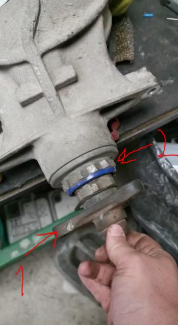

                      Jees eli nyt on perä vaihdettu ja se ei ollutkaan se vika mitä itse ajattelin. Puran tuon varmaan viimeistään vkl ja tutkin tarkemmin, koska jotain siellä on sisempänä mennyt rikki. Ei siis ollut se laipan boori porsinut mikäli tässä oikein asian tulkitsin, koska oletin, että saan perän kahdessa osassa.
                      Veikkaan, että pinion hampaan antaneet myöden. Varmuutta toki ei ole.
                      1. Laippa pyörii irrallaan vasemmalle sekä oikealle ja on väljä jokasuuntaan n. 2-5mm. Eteen ja taakse suoraan välys joku 3-6mm kanssa.
                      2. Tämä liikkuu, kun tuota 1. laippaa kopsauttaa kädellä 2. päin. Sitten on ns. yhtäpuuta 1 ja 2.
                        Sileäksi menneeltä laipan booriltahan tuo siinä tilanteessa vaikuttaa jos asiasi oikein ymmärsin.

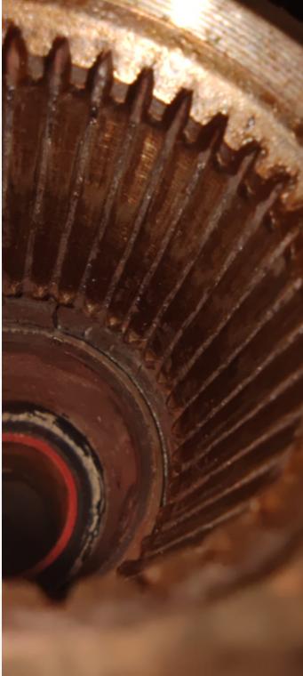

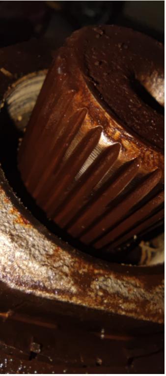

                          Perässä oleva boori on kestävempi kuin laipassa oleva. Siksi laippa antautuu ensin. Tässä joku kuva missä se on siloteltu loppuun saakka. Jos perässä on boori ehjä ja löydät jostain perän josta saa pelkän laipan niin sekin käynee. Niitä ei vain ole irtaallaan missään myynnissä. Perän tyyppi lienee 225 AL ja välitys lienee 2.81:1.
                          Siis tämän kuvan mukaan oletin paketin olevan kahdessa osassa, mutta tiedä sitten. tutkin tosiaan paremmin vielä ja annan tarkan tiedotteen. Mulla on ensioireen videolla, mutta en tiedä minne sen lataisin kansan nähtäväksi.
                            Kun avaat tuon ison mutterin niin oletkin jo viisaampi.
                            Tutulla tuossa laipassa oli välystä ainakin sivuttaissuunnassa ja ehkä myös hiukan pituussuunnassa tuohon isoon mutteriin nähden. Toki iso osa boorista oli vielä tallessa. Itse en kopeloinut osaa vaan näin ainoastaan videon välyksestä.

                                Nyt on purettu vanha perä ja kaikkien yllätykseksi varmaan tuli, että boori oli lähtenyt kesälomalle. Laipassa oli n. 3-5mm ura vielä siellä alkupäässä, mutta muuten oli täysin sileä. Perän boorissa oli jonkun verran kulumaa näkyvissä, mutta väittäisin sen olevan ok vielä, jos uusi laippa jostain löytyy. EI mulla muuta. Mukava remppa tämäkin.
                                Vaihtoineen päivineen sekä osineen maksoi tämä lysti 940€
