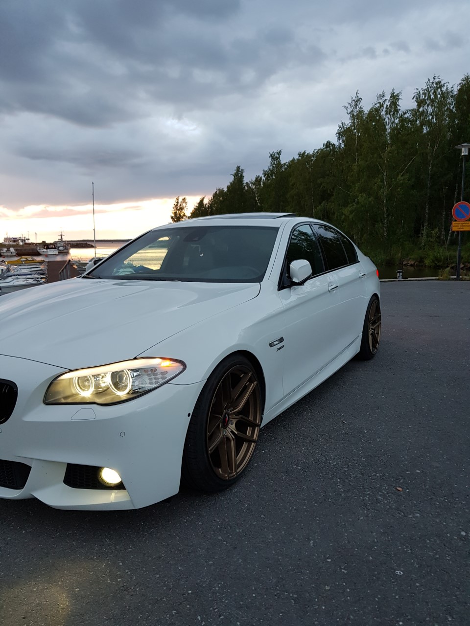

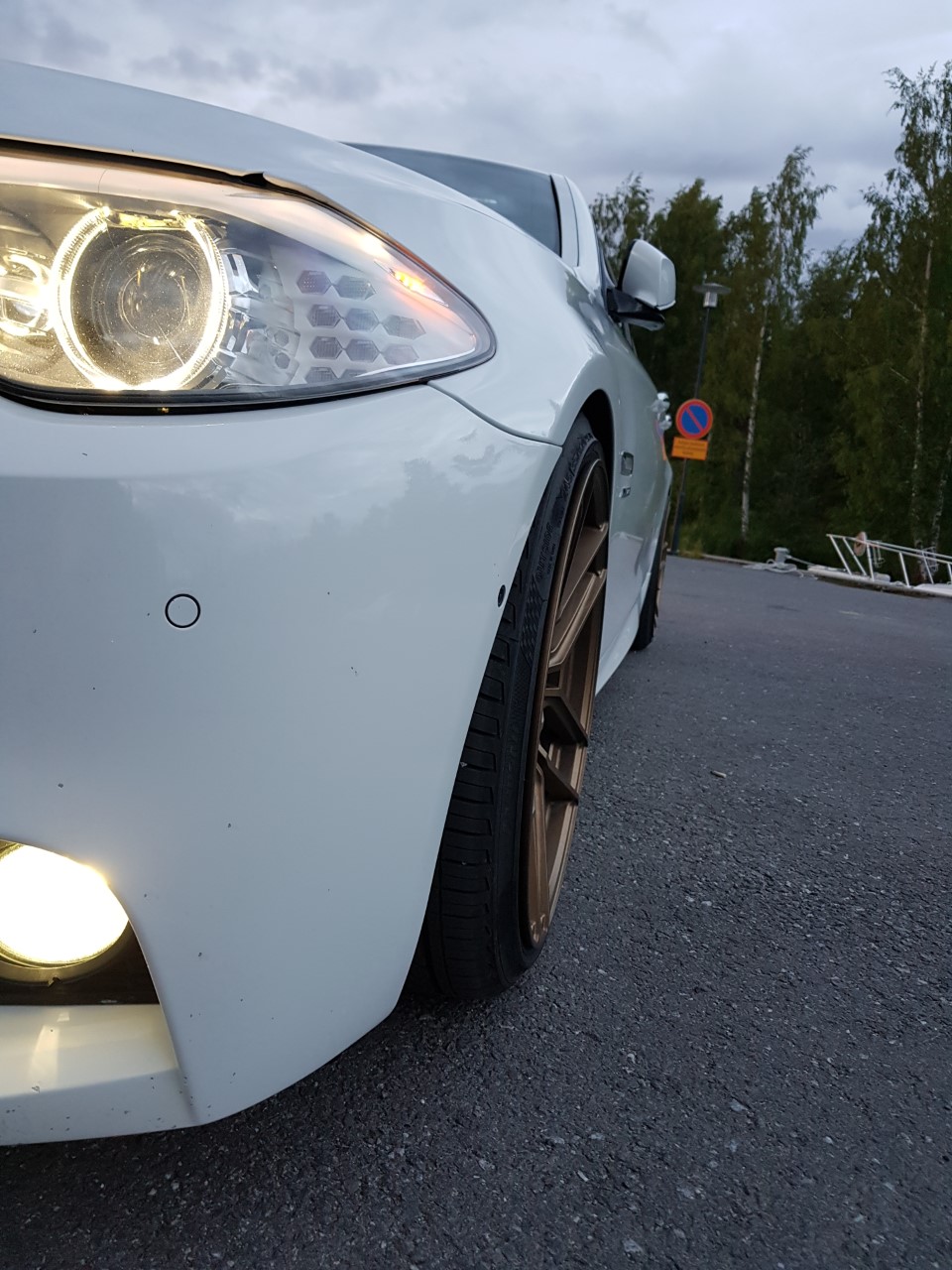

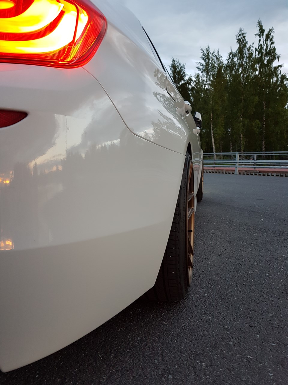

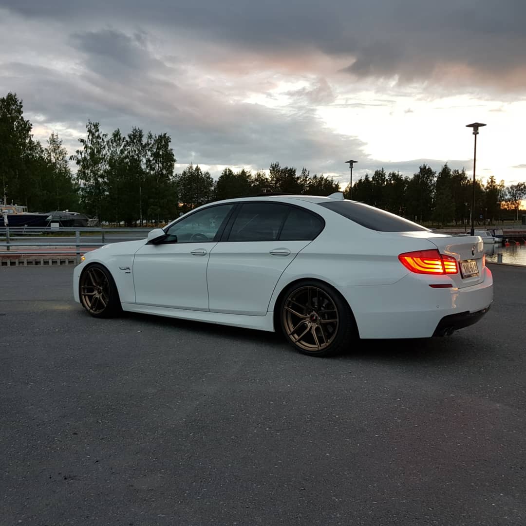

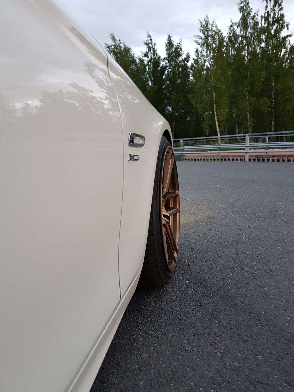

                                #885
                                Viimein kerkesin ottaa autosta kuvia 20x10" vanteilla. Auto siis F10 530xd adaptive drivellä, madallettuna Eibach sportline -45/-40mm jousilla. Vanteet Japan Racing JR25, edessä ja takana 20x10" ET27.
                                Edit: Renkaat edessä ja takana 245/35/20.
