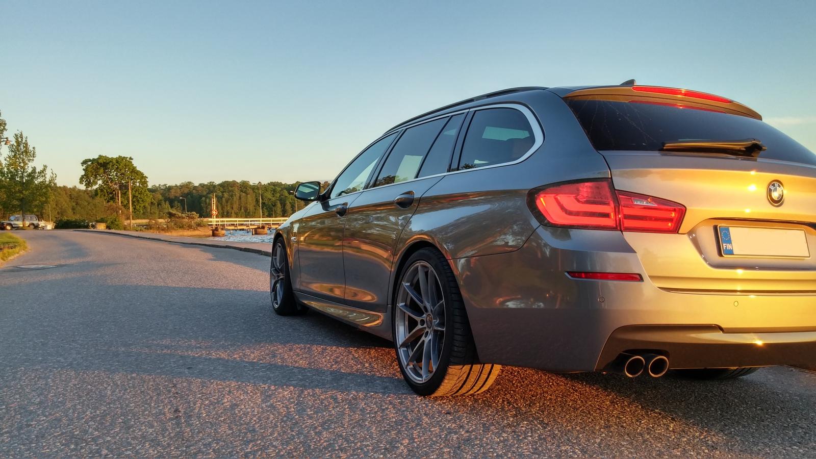

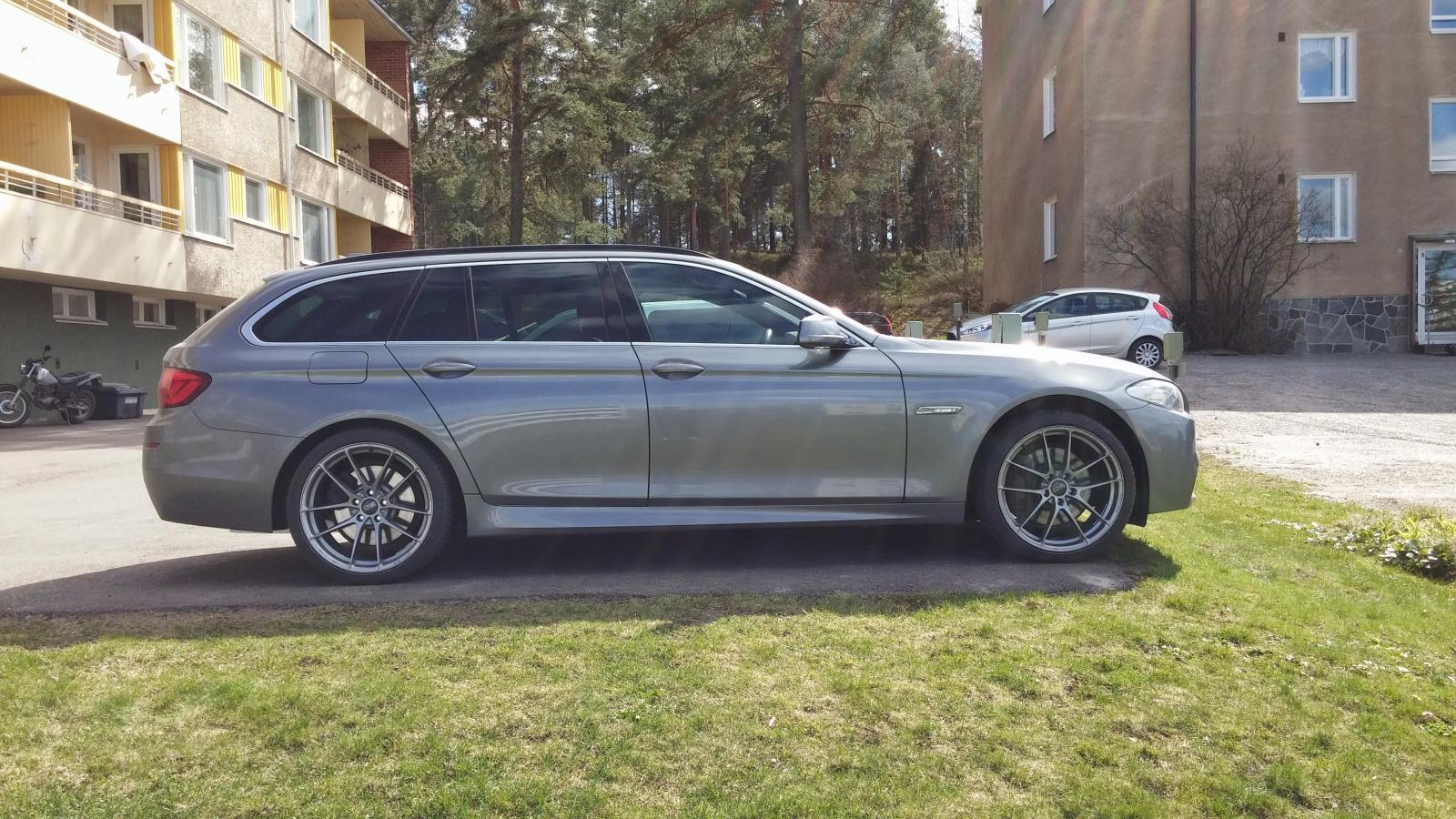

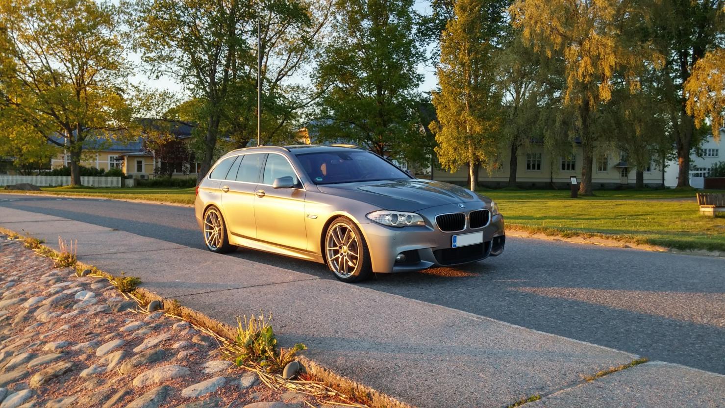

      Laitetaanpas vähän kuvia ja tietoa tuosta alla olevasta setistä. Elikkä vanteina Oz:in Leggera HLT 9X20 et30 ja 10X20 et35. Otinpa niistä aikoinaan myös paino talteen kuin pitäis olla keveitä 11,4kg ja 12,2kg. Renkaat 245/35 20 sekä 285/30 20
      Yhdessä kuvassa ilman HR:n -35mm jousia ja toisissa niitten kanssa sekä takapää säädetty niillä tangoilla mitä tuli jousien mukana. Jäi kyllä vähän turhaan alas toi takapää silloin aikoinaan mutta ei viitsi käydä sorkkimassa nyt kuin parin kokeilun jälkeen saatiin pyöräkulmat takana toimivaksi.
      Kaksi settiä Pirellin P-Zeroja pyörinyt alla takana, eka meni aika nopeasti(pyöräkulmat) toiset kesti paremmin. Ihan arvauksena ehkä 15tkm ja 20tkm. Nyt alla Vredesteinin Ultrac Vortit, katsotaan jos kestäisi pidempään näillä. Etupää muuten toiminut paremmin ja siinä menossa vasta toinen setti P-Zeroja. Mutta nyt huomattiin että nekin on sisäkulmilta melkein loppu joten taas kokeillaan säätää kulmia.
      Löytyykö jotain kikkoja saada noita etupään camberit tarpeeksi pystyyn?

        Ainakaan F10 (eikä varmaankaan myös F11) etupäässä ei ole camberin säätöä, mutta löytyy ihan bemarilta pitemmät ylätukivarret joilla camberin pitäisi saada paremmalle tolalle.
        Itsellä myös H&R -35mm mutta silti etucamberit jäi aika hyvälle mallille eikä syö etusia sisäreunoista. Auraus laitettiin tehtaan tarjoamaan minimiin -0.05.
