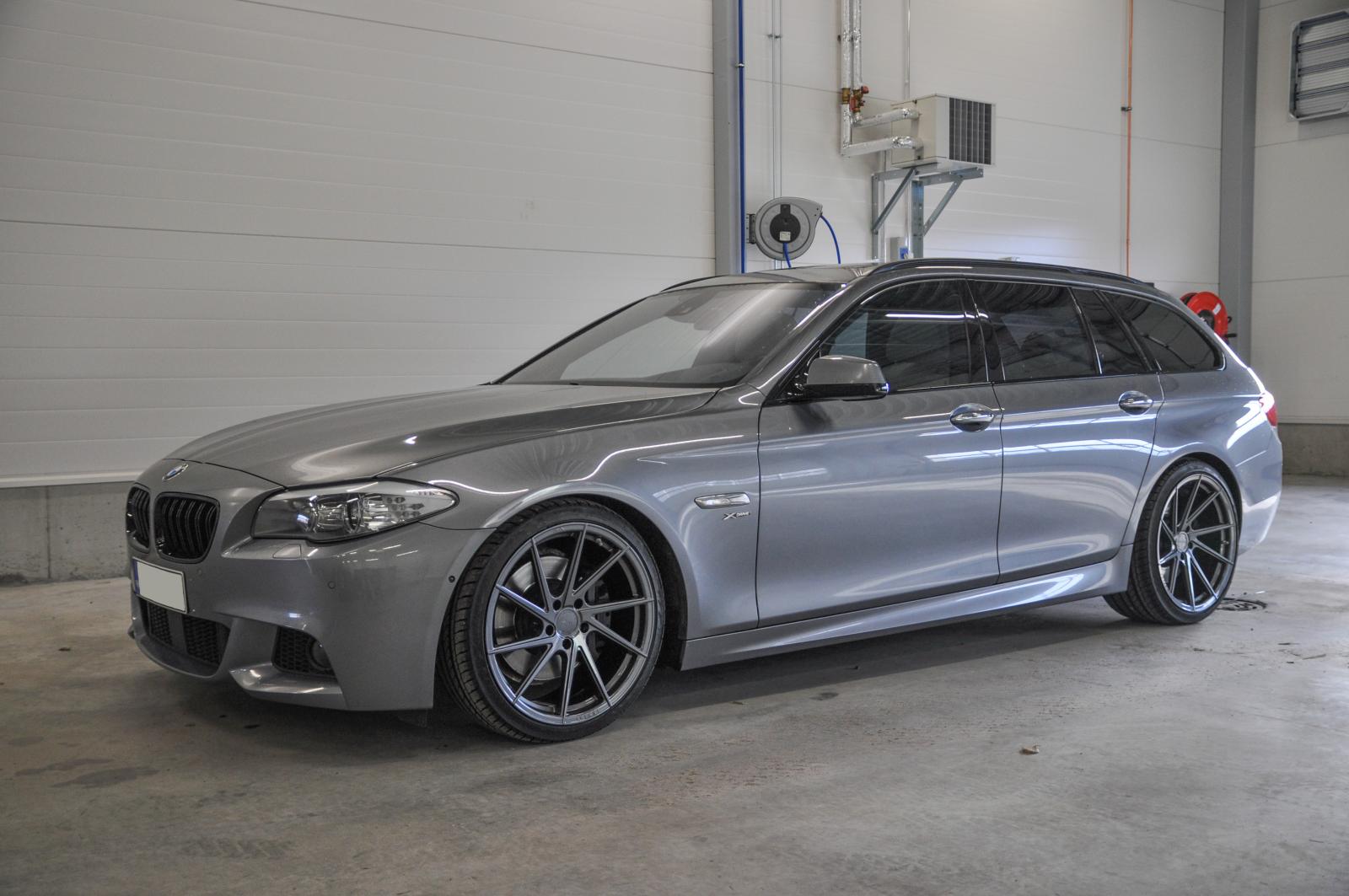

    Viimein kerkesin ottaa autosta kuvia 20x10" vanteilla. Auto siis F10 530xd adaptive drivellä, madallettuna Eibach sportline -45/-40mm jousilla. Vanteet Japan Racing JR25, edessä ja takana 20x10" ET27.
    Mitkä renkaat vanteilla?? Edessä varmaan venyä että mahtuu pyörimään...?? :think
    Erittäin asiallisen näköinen !!

      Se unohtuikin mainita, 245/35/20 renkaat on joka kulmassa. Kiitoksia!
        Edit: Renkaat edessä ja takana 245/35/20.
        Hyvältä näyttää! Oletko vilkaissut sisäpuolelle (edessä), että minkä verran jää tukivarteen tilaa? Nimittäin minulla kun oli 9.5x19 ET33 edessä niin väliin jäi noin milli. Laskennallisesti sisäreuna tulee samaan paikkaan kuin sinun vanteella, mutta 20" koko voi muuttaa tilannetta hieman, johtuen tukivarren muodosta.

          Kiitoksia! Tilasin vanteet ET30 ja koitin eka laittaa suoraan paikalleen mutta otti tukivarteen kiinni juuri ja juuri. Laitoin 3mm spacerin niin sillä jää tukivarteen juuri se 2-3mm tilaa. Jenkkifoorumeilta aiemmin luinkin että siellä oli saatu ET27 :lla mahtumaan 10" eteen mutta koitin uhalla ensin tuolla 30 :llä.

            Tämä on hyvä tieto kaikille jotka etupään istuvuuksia miettii!
