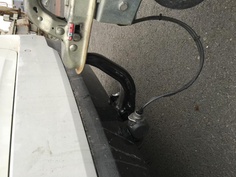

                    Tässä huono kuva omasta Msport F11 johon koukkupaja asensi irroitettavan koukun. Vähän tosiaan tekivät pistokkeelle tilaa mutta ei näy kuin altapäin.
                    Koukku pelaa hienosti ja parkkitutkakin kytkeytyy takaa pois kun kärryn piuha kiinni. Voin suositella.
