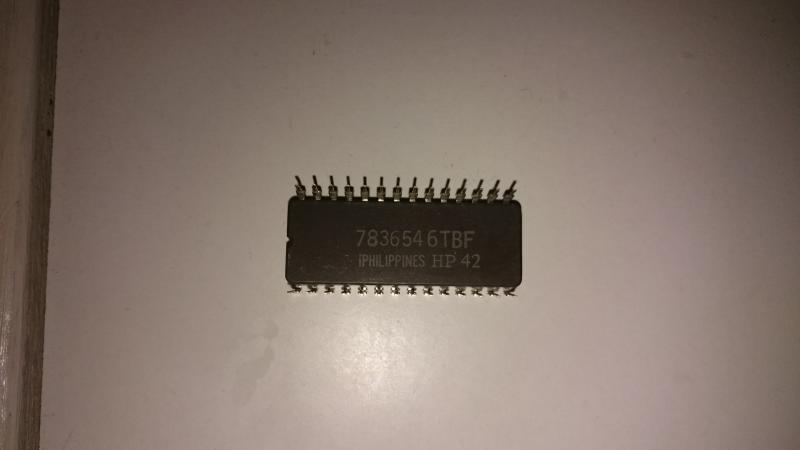

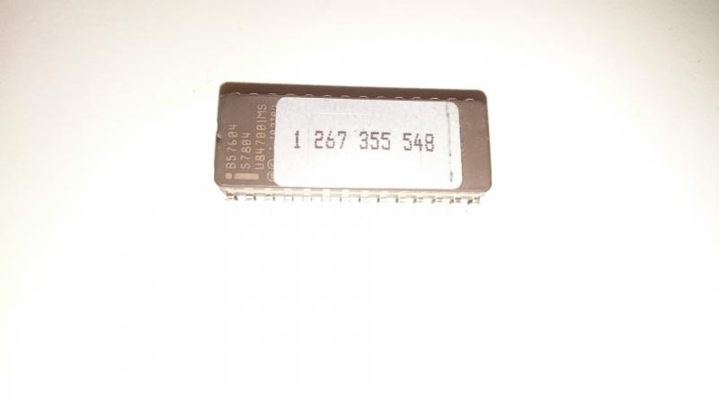

                        Onko tämä kuvien lastu bemarista? Löytyi tuon 730:n hanskalokerosta. Jos on bemarin niin liekö alkuperäinen vai joku "teholastu"?

                        • Morkai
                          • Sep 2005
                          • 3196
                          • Saarijärvi
                          #1152
                          Orkkistarra, eli väittäsin alkuperäseks.

                            #1153
                            Hyvä, eli paikallaan mahdollisesti joku höpöhöpöhevonhumppa virilastu. Täytynee tarkastaa mikä siellä on paikallaan.
