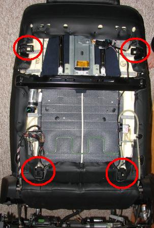

                    - miten selkänojan saa auki?
                    Kts. kuva, klipsujen paikat merkattu. Kun comfort penkki, eli taittuva, ensin ylempi paneli pois, yläreunasta voi avittaa pitkällä ruuvarilla ja painaa klipuja. Lamppua väliin niin näkee. Tai jos rohkeutta riittää niin pelkkä terävä nykäisy yläreunasta molemmin puolin. Sitten raottaa vähän ja nostaa ylöspäin. Sen jälkeen alanurkista sama juttu, nykäisy ja irroitus alaspäin. Operaatio on helpompi, jos taitto ei ole säädetty aivan taakse. Koko selkänoja lähtee vetämällä irti istuinosasta, kun vaan painaa alareunojen jousikuormitettuja klipuja.

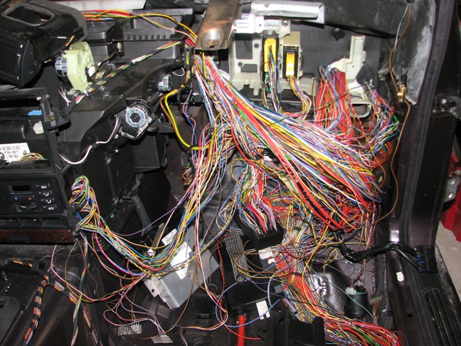

                      Tarkistakaa kaikki kenellä pre-facelift E38 löytyy, niin apumiehen puoleinen c-pilari !
                      Faceliftissä tietääkseni ko. ongelma on korjattu.
                      Irroittakaa c-pilarin verhous ja tutkikaa johtosarja, itsellä tuo oli varsin pahasti raapinut antenni vahvistimeen ja oli merkkejä jo kipinöinnistä (ts. johtimien kuoret kuluvat puhki)..Tämän ratkaisee helposti irroittamalla klipsin jolla johdot ovat kiinni jolloin saavat riittävästi liikkumatilaa.
