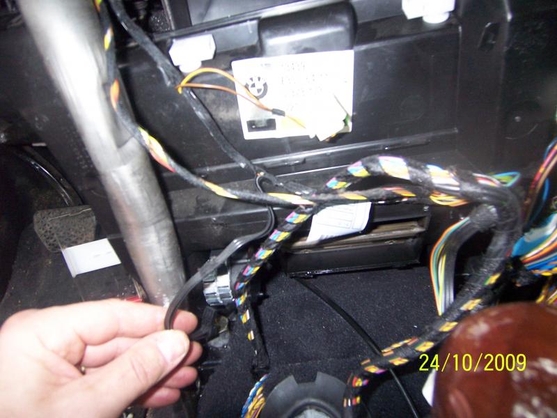

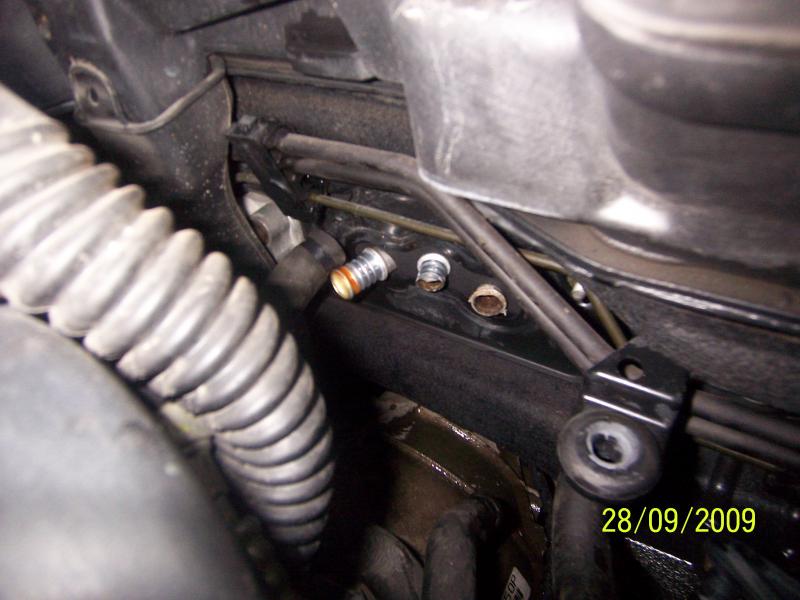

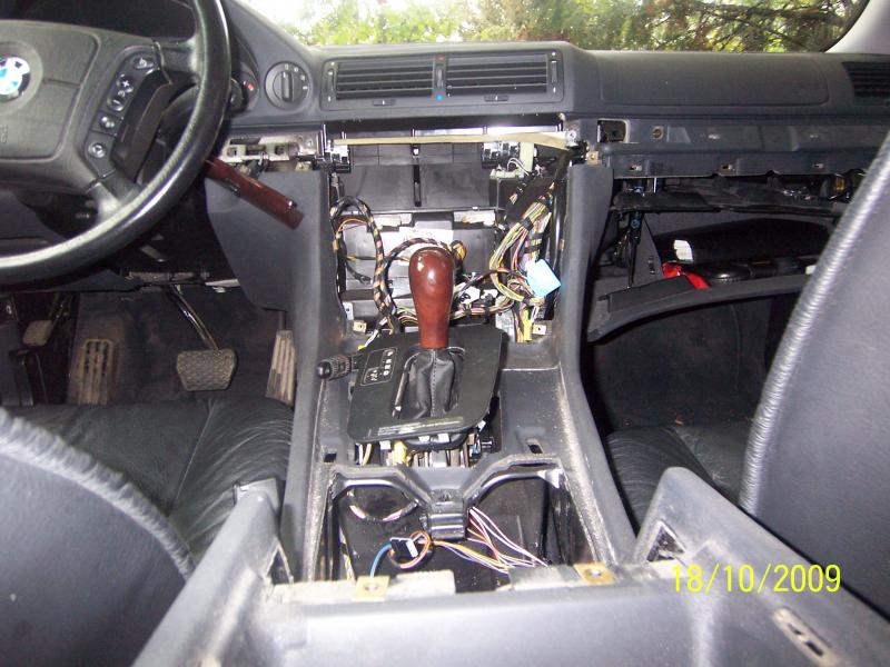

      Lämppärin letkun kiinnitys katkesi /Kellään tällaisesta viasta kokemusta?/ Korjattu
      Syylarin ylävesiletkun liitoksen pettämisestä on juttuja, mutta entäs tämä tapaus?
      Eilen vedet pihalle ajosta, kun tulipellistä sisään menevä (vai liekko ulostuleva, kuskinpuoleinen kumminkin) sisävesiletkun kiinnitys poikki. sen verran ehdin ETK katselemaan, että näyttäisi olevan jonkinlaisia muoviputkia. Ja malli on -97(kesäkuu) 728. Muutoin en ole kohdannut foorumilla olleita "tyyppivikojakaan", liekko maanantai yksilö, kun toimii hyvin
      Kuva 1 Olikin putket alumiinia eikä muovia.http://www.realoem.com/bmw/showparts...17&hg=64&fg=15 (osanumero 7) kuinka paljon pitää purkaa sisältä, että noihin pääsee käsiksi?/
      Purettava:
      -Kojelaudasta puulistajäljitelmät
      -Hanskalokeron yläpuolinen suojus
      -Ajotietokone, radio, ilmastoinin ohjaus telineineen
      -Keskikonsoli kaikkinen hiliuneen
      -Mittaristo
      -Tukikaari (mittariston takaa 1 pultti ja keskitunnelin kohdalta pultit irti, kuskin jalkatilasta pultit löysälle.), kuva 3.
      -Lämmittimen kotelo ensin yläpäästään raolleen, jotta saat jalkatilan lämmitysläppien tangot irti yläpäästään (moottoreilta). Muutoin katkeaa alapäästä muovi tapit...
      - Sisätilan lämppäri irti (irroita alumiiniset putkien pidikkeet varovasti, etteivät väänny).
      -Kuskin jalkatilaan selälleen/kyljelleen, lämppärin säätömoottori irti ja putkihässäkän päältä (lämppärin ja tulipellin välistä) kiinnitin irti. Aikaa kulunut 6h (eka kerta).
      -Tässä kohtaa loppu oma kärsivällisyys ja vedin putkihässäkän väkisin ulos.
      Kun asennat uutta putkea paikalleen, varmistu että saat sen ekalla yrittämällä paikalleen. Itse jouduin otttamaan sen pois paikaltaan (tiivite/läpivientikumi ei mennyt paikalleen), jolloin vääntyi ilmeisesti vähän ja sen uudelleen paikalleen saanti kesti pari tuntia
      Lämppärin kennoa kannattaa huuhdella paineella vastavirtaaan, tuli nimittäin moskaa ulos ihan kiitettävästi.
      Putkihässäkän hinta marmoritiskillä 250, saksasta tilattuna 106 euroa, 7 o-renkaan kera. http://www.genuine-parts.de/index.htm
      Itse maksoin tonne etukäteen IBAN koodeilla. osat tuli viikon sisällä.
      Harrastaminen on hauskaa.....
      Last edited by BMW528i-84; 16-01-2010, 14:37. Reason: Lisätty 2. kuva / Vika korjattu
