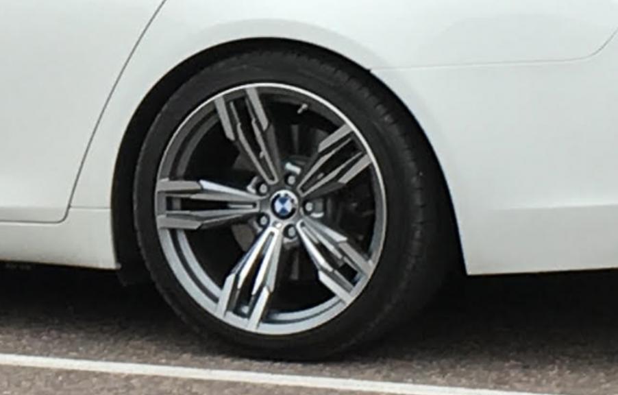

                  Mikä BMW:n (orkkis)vanne tässä kuvassa on? Oli seiskan alla ja kumeihin kun zoomaa, niin ne ovat 20 tuumaiset.
Name:	BMW OEM 7 sarja 20 tuuman vanne.jpg
                  Nopsa vastaus, kohta lähteet wheelssit tilaukseen.

                    18” ainakin saa tuolta. En tiä, onko orkkista ton näköisenä.
                      https://www.nettivaraosa.com/vanteet/2187134
                      Joo, törmäsin itsekin tuohon ilmoitukseen, mutta orkkispuolelta löysin tämän.
                      Ei kuitenkaan suositella seiskan alle ja hintakin on suht' suolainen.
