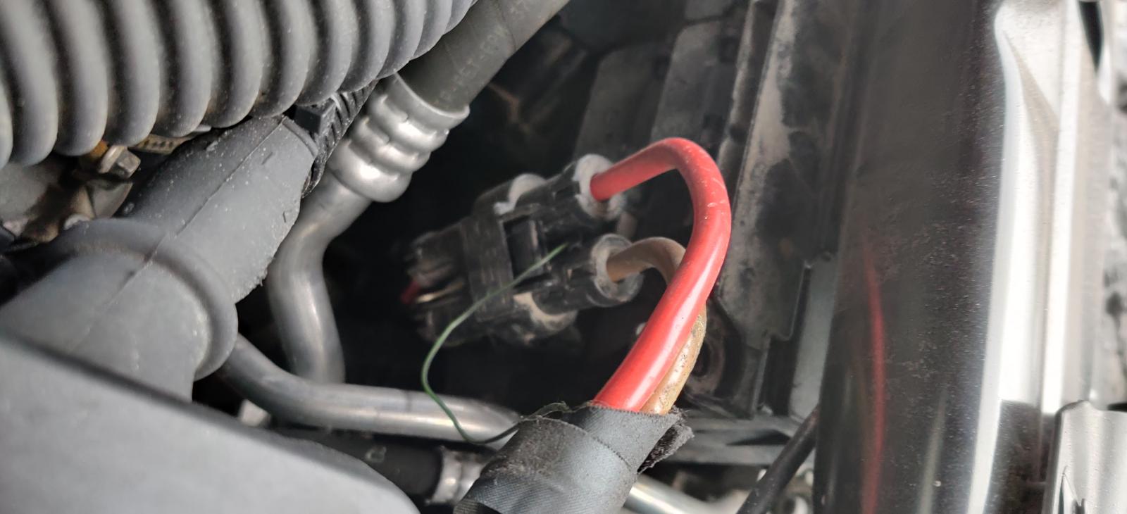

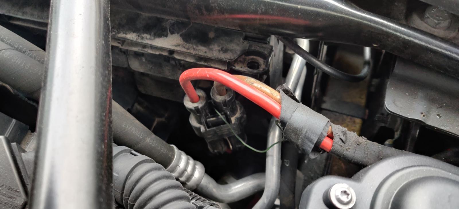

                    #114
                    Tietääkö kukaan mikä on kuvassa näkyvä hässäkkä - löytyy moottorin etuosasta?
                    En oo moista muissa nähny.

                      #115
                      Sähköflektin liitin.

                        #116
                        Kiitos, ei sen kummempi kuitenkaan.
